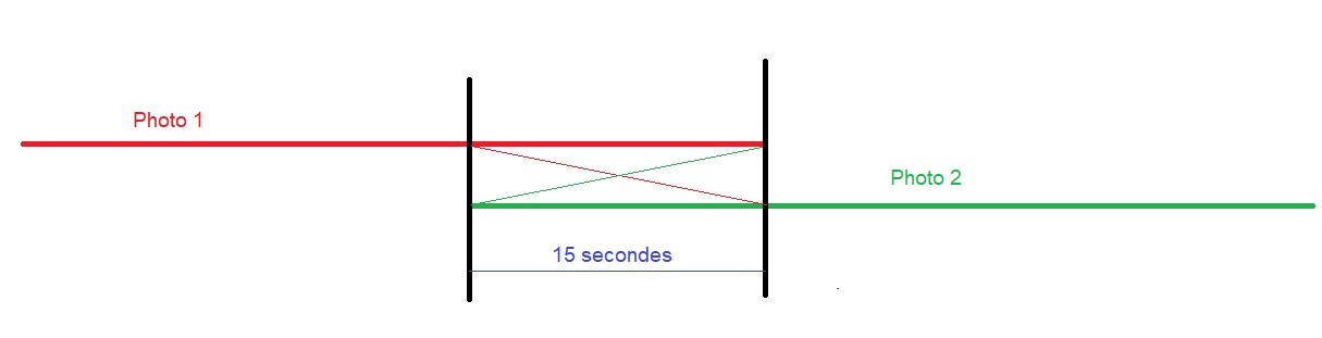

  5. etsnotes
    218
    +4 / 19 / -0
    30 secondes de chevauchement oui, mais 15 secondes à la fin du clip de gauche et 15 secondes au début du clip de droite, avec chacun une transition de 30 secondes ;-)
    En vert, la nouvelle technique. En bleu, l'ancienne technique.

  7. saint kro
    24 217
    +744 / 4 340 / -92
    Ben non, si tes photos ne se croisent que sur 15 s, ton fondu enchainé ne fera que 15 s pas 30

  9. saint kro
    24 217
    +744 / 4 340 / -92
    Images ou secondes ou journées, ça ne change rien, pour une durée X de la transition, il faut un chevauchement de la même durée X
