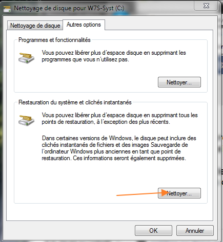

  12. ogt
    17,700
    23,510
    +713 / 1,396 / -42
    La réponse la plus probable est que la place disque est occupée par les fichiers de sauvegarde du système, créés lors de la plupart des mises à jour (ces fichiers ne sont jamais décomptés lors du calcul de l'espace utilisé)
    Le meilleur moyen de récupérer cet espace est d'utiliser la fonction 'Nettoyage de disque" en faisant un clic droit sur le disque système dans l'explorateur, de cocher toutes les cases, puis d'ouvrir l'onglet "autres options", et de cliquer "Nettoyer" dans la partie Restauration du Système, puis "supprimer" (voir image).

    OGT,
    J'ai fait cette manip sans résultat...
