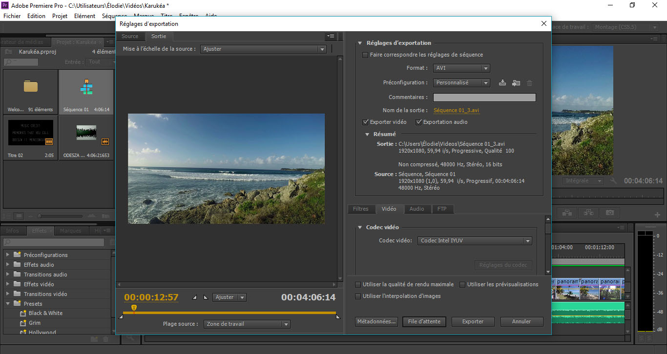

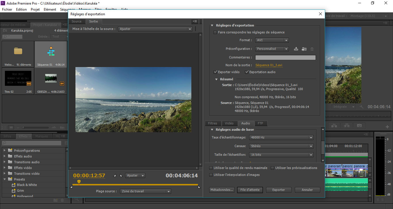

    Donnez des détails (images ) de votre panneau d'export avec les ongles audio et vidéo.
  4. EloAloha
    Ah oui et depuis ce problème, les vidéos exportées sont très grosses environ 40Go, c'est pas normal..
    Vidéo parfaite mais le son beug dès le début..
    Voici des détails des paramètres d'export ci-joint
    Il doit bien il y avoir une solution dans les réglages
    Merci de votre aide :)

  5. Guest20191220
    Bonsoir,
    Pour la taille de la vidéo, ça semble "normal" puisque c'est réglé sur du Intel IYUV qui est un vieux format sans perte donc qui prend énormément de place.
    Pour le son je ne sais pas, peut être voir ce que ça donne en exportant que le son en sélectionnant mp3 dans le format tout en haut de la fenêtre Réglages d'exportation.

  7. ogt
    Quelle idée d'exporter en AVI en IYUV, un codec datant de Mathusalem !
    L'interleave Audio-vidéo ne doit pas être bon.
