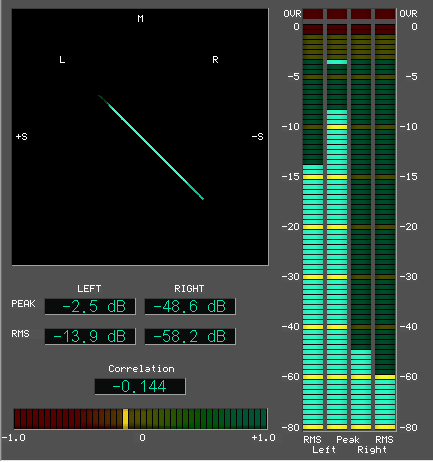

    Alors, sur cet extrait, il n'y a du son que sur la piste gauche, logique si le micro était l'AT
  7. kokkarin
    3 470
    15
    1 044
    c'est correct l' AT était avec le 5D mark3
