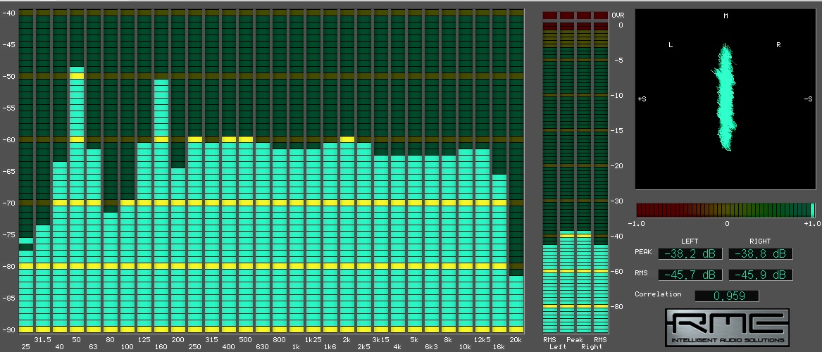

    Pour l'image, la remettre dans le bons sens.
    Pour le son, pas grand chose à espérer en dehors du bruit.
    Prévoir deux casques, un pour le manipulateur de la table de mixage et un pour l'opérateur derrière la caméra.
