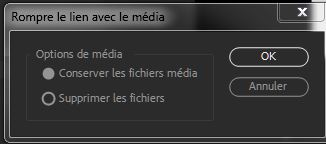

  5. LiquidPro
    17,225
    303
    2,775
    +286 / 906 / -3
    Si Olivier, on peut supprimer un fichier depuis PP. Si on sélectionne un (ou plusieurs) média et qu'on choisit "Rompre le lien avec le média", puis "Supprimer les fichiers", après une demande de confirmation ceux-ci sont effectivement supprimés.

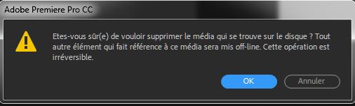

  9. caraibe
    16,200
    254
    24,082
    +591 / 1,884 / -84
    Tu n'as pas vu la mise en garde de suppression ???
    Comme montre les images d'Olivier ??

  11. Kata
    j'ai bien vu les alertes de suppression mais j'ai justement cliqué sur "conservé le fichiers media" mais ça les a tout de même supprimé.
  12. ogt
    17,700
    23,510
    +713 / 1,396 / -42
    NON !
    Conserver le fichier média est l'option par défaut, rien à cliquer.
  13. LiquidPro
    17,225
    303
    2,775
    +286 / 906 / -3
    Quelle version de Premiere utilisez-vous ?
    Dans la dernière version, je viens de tester, si on choisit de "conserver les fichiers média", rien n'est effacé évidemment.
