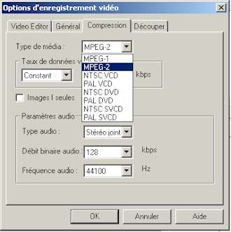

    Lorsque tu fais ta compression en DVD, tu utilises un certains nombre de paramètres.
    Si tu te sert des paramètres pré-programmés de MSP lequel utilises-tu ?
    Regerdes l'image en dessous, est-ce celle là ?

    Bon, en regardant ta capture, j'utilise "PAL DVD" pour finaliser...
