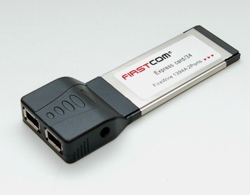

  7. comptesupprime20181127
    C'est possible, mais bien être certain que ce portable possède un logement pour Express Card, ce qui n'est pas le cas de tous, et on trouve des adaptateurs pour 1394 ou autres, j'en possède un, pour capturer il faut passer par un logiciel de montage même basique, avec sa fonction Capture tout simplement, et transférer les vidéos sur le PC de montage.

    Merci de ta réponse, ma solution est donc bien envisageable.
    Mon portable a bien un accès pour Express Card 34. Donc celui de ta photo me conviendrait. Peux-tu me dire où je pourrais m'en procurer un?
    Je crois que l'on peut télécharger gratuitement le soft de Microsoft Movie Maker. Sais-tu s'il peut capturer aussi le HDV?
  9. comptesupprime20181127
  10. Mikenrion
    59
    C'est bon, le modèle correspondant au lien Amazon devrait convenir.

  14. homero
    29 046
    +1 186 / 6 588 / -20
    J'ai deux PC portables en Expresscard mais attention les Firewire sont en 54 et non 34, la 34 entre mais alors il ne faut pas bouger l'ordi sous peine de débranchement, heureusement il existe de cales adaptables qui se fixent sur le côté d'une Expresscard 34 pour la maintenir sans risque dans le logement 54.
  15. Mikenrion
    59
    Bonjour homero
    Qu'entends-tu par là?
    L'accès Expresscard de mon PC est spécifié '34' et le modèle d'adaptateur du lien fourni par comptesupprime20181127 ci-dessus l'est également. Donc ça devrait coller !
