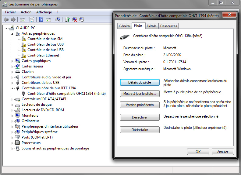

  4. comptesupprime20181127
    La DV STORM ne va plus servir, mais aucune importance s'il y a au moins un port FW 1394, voir si le pilote est à jour.

    En ouvrant ces 2 pilotes voir mise à jour.
    Il y a peut-être un autre périph utilisant ce protocole installé ?

  9. comptesupprime20181127
    Si je comprends bien les captures DV se faisaient par la Storm et jamais par un autre port ?
    Et dans le gest de périph, en ouvrant les pilotes comme sur ma copie écran ci-dessus, quelles sont les indications de ces pilotes ?

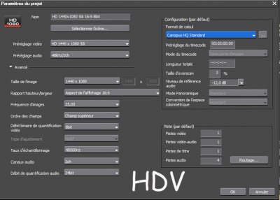

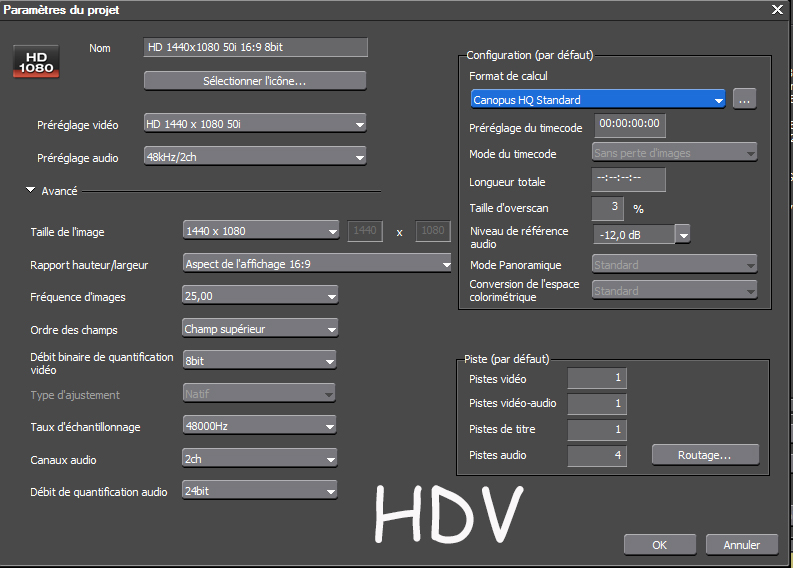

    Les paramètres dans Edius pour capture :
      227.9 KB

  10. comptesupprime20181127
    Possible de voir une copie écran du gestionnaire de périph ? merci

    > Les paramètres dans Edius pour capture:
    J’ai bien vérifié que mes paramètres dans Edius 4 étaient corrects en les comparant à ceux du bon tuto Capture de K7 HDV sur le site CNV de Marc.
    Ci-dessous le gestionnaire de périphériques ainsi que les propriétés des deux contrôleurs IEEE 1394:
    Document Cjoint
    Document Cjoint
