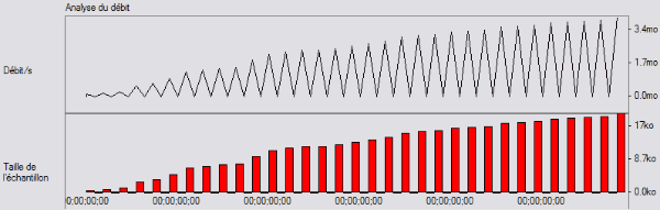

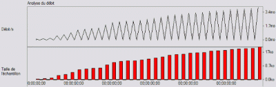

    Ca vient de ton encodage avec sorenson 3. Tu as du définir une image clé sur 2 avec un débit moyen très bas. Une image sur deux est quasiment entièrement définie par rapport à la précédente. Ca pose pas de problème pour la lecture dans le player Quicktime mais ça marche pas dans un soft qui travail chaque image indépendamment.
