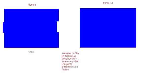

    Bonjour a tous, je vien d'acheter une sony pd150 d'occaz,
    elle sort de revision sony.
    Apres tournage, quand je visionne, au bout d'un certain temps des pixels se décalent, comme des interferences sur la cassette. Elles se repetent regulierement!!
    Cela peut t il venir des cassettes que j'utilise.. Fuji miniDV...
    Merci d'avance....
    Deux photos : la premiere a une frame t montre le decalage sur l'ecran au fond et l'image 2 a la frame t+1.

    je ne suis pas un pro, mais j'ai eu aussi qqs soucis avec ma PD150 et en passant une K7 "head cleaner" et en changeant le mode d'enregistrement en DVCAM, tout est redevenu normal, mais il semble que cela ne soit pas le même pb au vue des photos.

    Salut magick,
    Puisque 6 cassettes présentent le même défaut, en première analyse de ta description de la panne le problème ne vient pas d'elles.
    Le repositionnement incorrect du début du paquet de lignes est un problème de traitement numérique lié au magnétoscope dans le caméscope, pas un défaut de bande.
    Tes images bleues sont peu explicites car elles ne montrent pas réellement l'effet dans l'image. As-tu des images réelles affectées du défaut à nous montrer?
    Les bandes présentent-elles le défaut sur un autre lecteur et les défauts sont-ils répétitifs aux mêmes endroits?
    Si oui, c'est un problème d'encodage sur le caméscope.
    Si non, c'est le circuit de conversion numérique/analogique du caméscope qui est touché.
    Des cassettes enregistrées avant la révision présentent-elles le défaut?
    Les images transférées par firewire sur ordinateur présentent-elles le défaut?
    De toutes façons, la révision de ton caméscope étant récente, il faut le rapporter au SAV à qui tu t'es adressé, sa révison est garantie. :)
