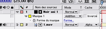

    tu peux mettre ton masque sur un autre calque au dessus et utiliser le mode cache:

    Soit je n'ai pas compris, soit ça ne peut pas marcher pour ce que je veux faire.
    Il y a un autre calque(fond) derrière l'objet que je veux isolé.(je veux en fait incruster cet objet dans un autre paysage)
    Or si je fais ce que tu me proposes, j'aurais du noir partout autour de l'objet et le fond ne sera pas visible, je me trompe?
