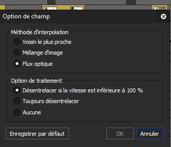

    Merci pour les infos, sur ma config un peu/ beaucoup dépassée j'ai eu le même problème. Un peu surprenant vu qu'avant en 8.3 j'arrivais a monter de l'uhd en 25 p assez facilement ....
    C'est la solution de Marc qui sauve la mise, flux optique qu'il faut desactiver ....

    Merci pour vos réponses respectives.
    Effectivement la réponse de Marc concernant le "Flux Optique" qui était coché par défaut posait problème mais ce qui me surprenait c'était de lire un clip dans le lecteur sans le poser sur la timeline et de rencontrer ce pb.

    Je m'aperçois que le "Flux Optique" est coché par défaut dès que je pose un clip.
    Y-a-t-il un endroit pour le paramétrer non coché par défaut? (je n'ai pas regardé le manuel....)?

    1/Désolé je n'arrive pas à désactiver le flux optique sur l'ensemble d'un projet (oui c'est possible rushe après rushe de cette séquence mais ne s'applique pas sur l'ensemble des rushes de la séquence)
    "Vérifier que le Flux optique n'a pas été activé par défaut :
    clic droit sur un clip audio : Effet temporel/Option de champ - flux optique doit être désactivé."

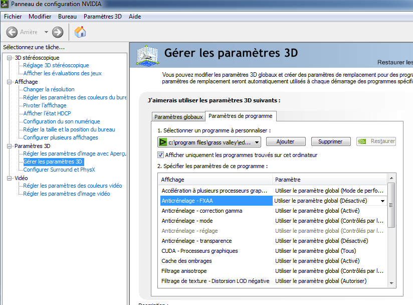

    2/ J'ai vérifié dans paramètre système que NVIDIA GEForce GTX 970 est bien coché
    3/ Comment accéder aux paramètres 3 D NVIDIA ?
    Merci
    Bernard
  4. bcoiffard
    133
    +1 / 12 / -9
    Je suis parvenu à régler les paramètres de la carte NVIDIA.
    Reste à gérer l'arrêt du flux optique sur l'ensemble de la séquence
    Bernard

    Il ne semble pas possible de changer le mode d'interpolation de façon globale.. De passer donc de flux optique à autre chose.
    Je viens d'ouvrir tout mes projets en cours et tous sont avec flux optique activé.
    Sur du FHD ça passe mais pas au delà non.
    Il est regrettable de se voir imposer un choix aussi pénalisant par défaut ....

    Je n'avais, et n'ai aucun paramétrage de la carte graphique (770 gtx) dans le tableau nvidia. Ne faut-il pas chercher de ce côté ?

    J'ai plusieurs projets en cours je n'avais pas rencontré ce type de problème avant la mise à jour vers Edius 8.50...Et lorsque je voulais effectuer un ralenti je devais cocher le flux optique, mais par défaut il ne l'était pas. Depuis la mise à jour là case flux optique est cochée par défaut sur tous mes projets.

    Il est vrai que selon les clips, "Flux Optique" est coché ou décoché , il n'y a pas de règle à priori.
    Avec des clips Full HD, cela ne se sent pas, mais pb avec des clips UHD.

    Flux optique est peut-être coché par défaut quand les clips nécessitent un travail particulier, par ex. s'ils n'ont pas dans les caractéristiques du projet.
    A tester.

    Une façon de régler ce problème est de sélectionner sur la TL l'ensemble du projet et de décocher le flux optique qui est coché sur l'ensemble du projet par défaut : l'ensemble du projet est alors hors flux optique. ..Et puis ensuite si on désire appliquer le flux optique pour un clip particulier de la séquence on peut le faire sans affecter le reste de la séquence.
    Bernard

    Je remarque qu'après dé-sélection du flux optique sur l'ensemble la séquence, si on rajoute un clip sur la TL ce nouveau clip est lui aussi dé-sélectionné.
    Peut être une solution ?
