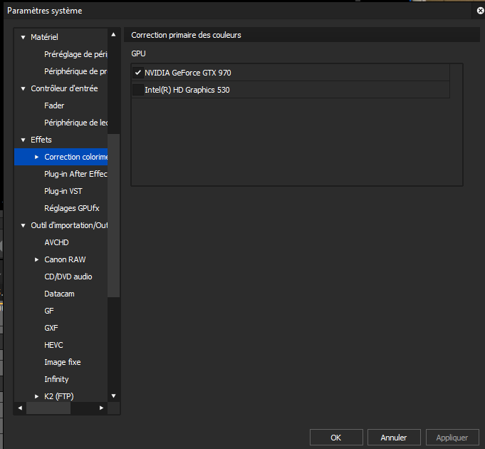

  7. domibar
    1 100
    109
    +0 / 2 / -0
    Bonsoir, avez-vous vérifié suite à la mise à jour si l'option système ,concernant l'utilisation de la carte graphique pour l'effet "Correction primaire des couleurs n'a pas été modifié.
    Chez moi lorsque je coche le processeur graphique interne Intel j'ai des saccades alors qu'avec ma carte graphique GT 770 je n'ai pas ce problème.

    +55 / 128 / -3
    Oui, je viens de vérifier l'effet de la la suggestion de Domibar.
    C'est bien ça et l'effet est immédiat !
    Il faut cocher en face de sa carte graphique.
    JB
  10. Marc
    9 950
    90
    8 667
    +50 / 147 / -1
    Pour ceux qui chercheraient l'option système décrite par Domibar :
    Marc
      20.2 KB
      297

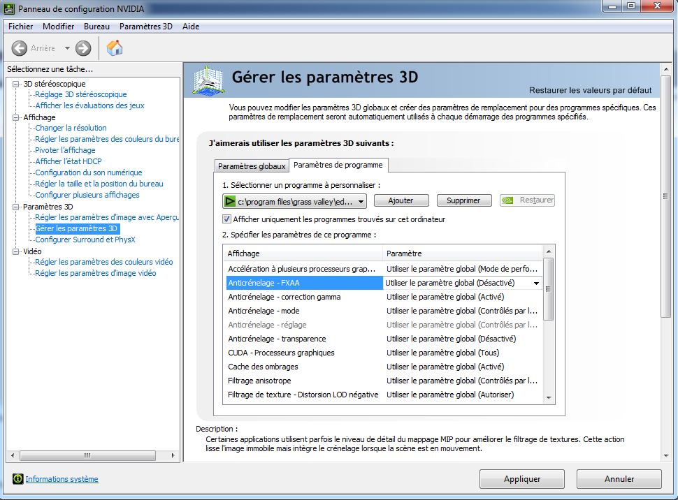

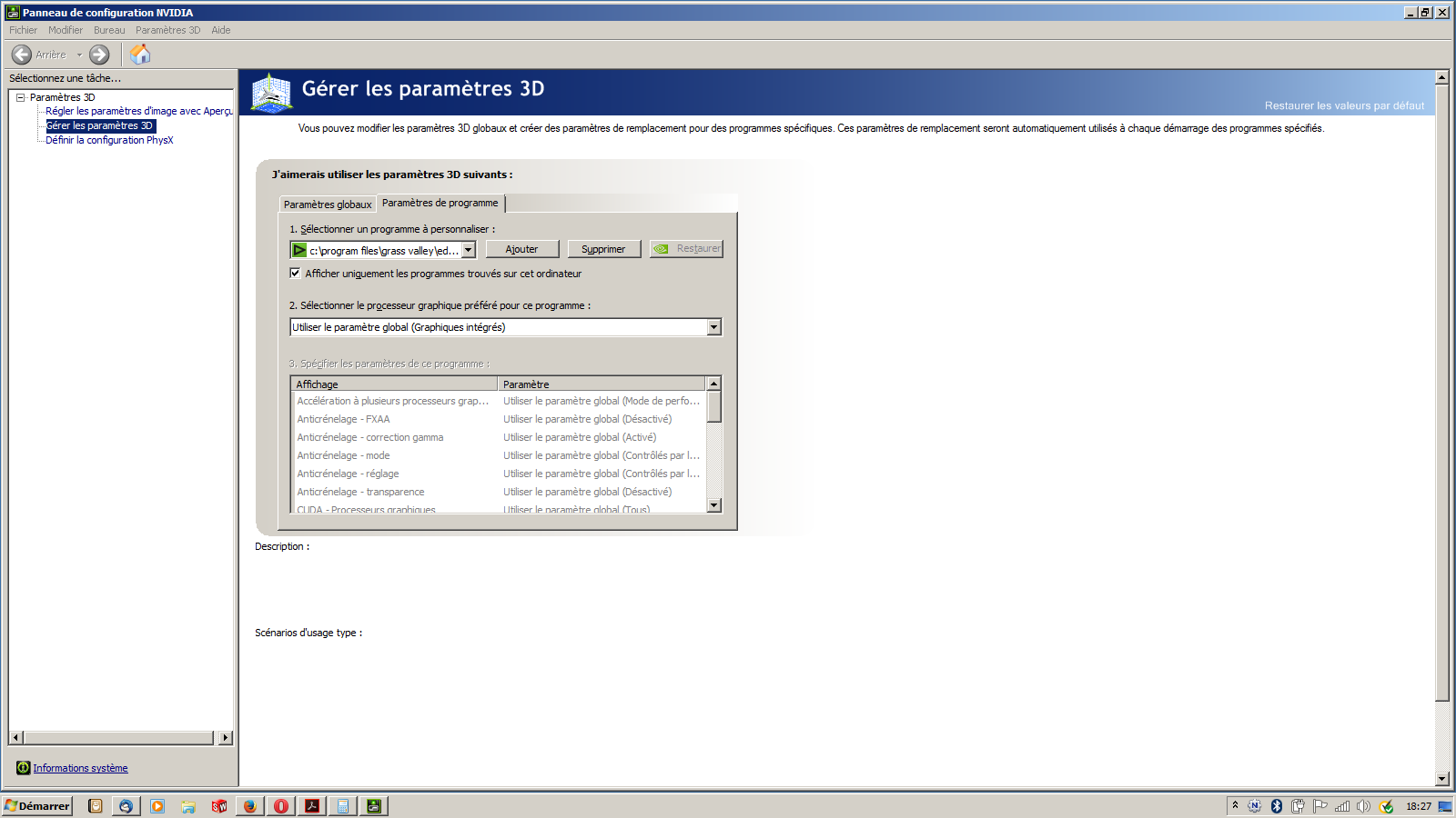

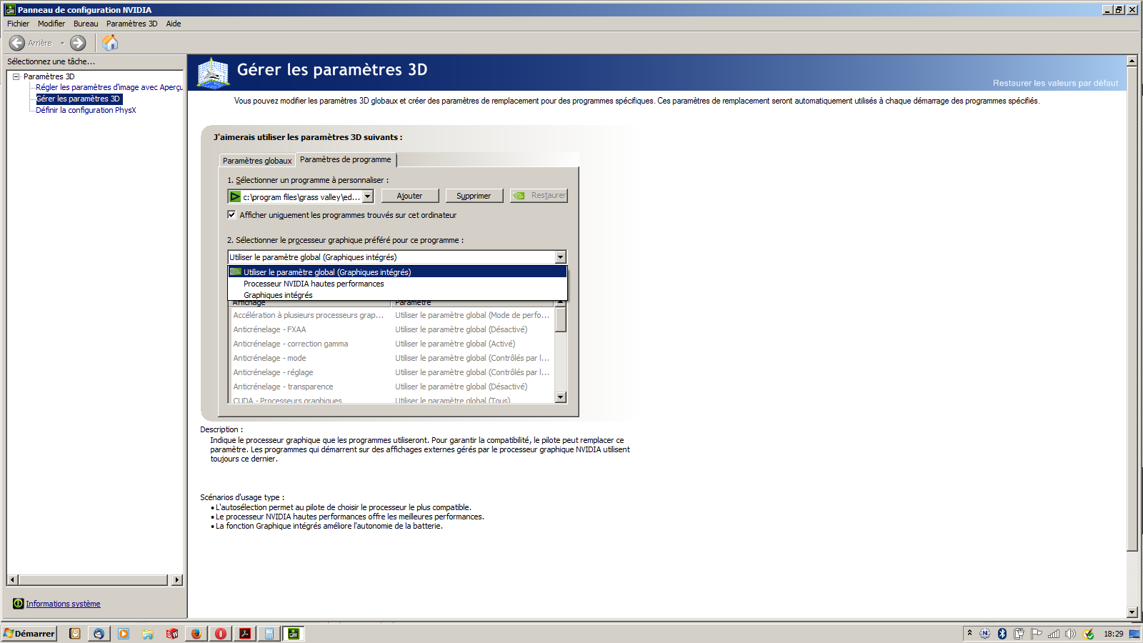

  12. Khronos
    1 970
    384
    +43 / 73 / -1
    Re,
    le panneau de configuration NVIDIA qui fonctionne bien
    Pour le paramètre 2) la copie d'écran des 3 choix disponibles.
    Seul le paramètre "utiliser le paramètre global(Graphiques intégrés) permet de ne pas avoir de saccade. Voir mon message précédent.

    Pour une GTX970 les options sont assez différentes :
      97.2 KB
      282
