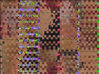

    J'ai un problème lors de la lecture/capture via firewire. Si je met lecture/capture c'est que le problème se pose même si je ne fait pas de capture.
    En fait lorsque je lance la lecture, durant environ 5 secondes cela se passe bien mais après l'image devient complétement parasitée, comme décalée (l'image est en plusieurs carrés avec des petits carrés de toutes les couleurs) (VOIR FICHIER JPEG ATTACHE). Si je capture, la vidéo capturée est identique. J'ai essayé la capture sans afficher de preview, pareil...
    J'ai un camescope Samsung VP-D55, sous windows XP, avec un portable ACER 1613LM et j'ai essayé la capture avec Première 6, sutdio 7 (j'essaye de passer de la DC10+ au firewire) et Windows movie maker - même résultat sur tout les soft...

    Si ca fait ca quand tu lis sur ton camescope, ca a rien a voir avec ton pc. C'est que les tetes de lectures sont encrassees ou que ta bande dv est usee ou abimee.

    Non sur l'écran du camescope pas de problème... C'est seulement sur le PC que j'ai ce résultat...
