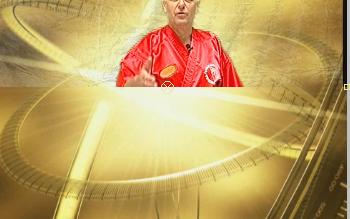

    Encore un nouveau problème.
    Dans la composition j'ai un arriere plan et mon personnage sur fond vert au dessus.
    J'applique le filtre keylight.Le probleme c'est lorsque je lis le film une fois l'effet appliqué , l'arriere plan apparrait sur mon personnage de façon intermittente par saut d'environ 1s toutes les 2 -5s cachant la moitié de ce dernier !!
    Auriez vous une explication ?
    merci
    kdt:)

    petite photo
    Une photo est bien mieux qu'un long discours

    Le problème apparaît aussi après le rendu? Ton problème me dit quelque chose, il me semble que je l'ai également eu.

    OUI EN EFFET
    Le problème apparait effectivement aussi bien pendant la lecture qu'après le rendu
    Pls de 2 heures dessus sans trouver la solution !!

    Si tu refais un rendu après avoir vidé le contenu de ta mémoire, est-ce que les artefacts apparaissent aux mêmes endroits?
    Je n'ai pas de solution. Je peux imaginer que, pour une raison ou pour une autre, Keylight arrête le rendu d'une image prématurément. Il faudrait vraiment regarder dans la documentation ou sur le site de l'éditeur si ils parlent du problème.

    Tu as surement des calques 3D qui se croisent. AE gère très mal les croisements de calques (un calque 3d qui chevauche un autre calque 3d). Pour résoudre le problème, essayes de précomposer un des calques qui en chevauche un autre. A mon avis, c'est ça :rolleyes:

    Pas de calques 3D
    En effet je n'ai aucin calque 3D seulement un film dv sur lequel j'applique l'effet keylight et mon arriere plan qui est egalement en 720X576 25ip

    Bonjour il existe une mise à jour disponible pour keylight sur le site de d'éditeur qui est gratuite pour les pocesseur de la version cs3 et 7 pro (la version pour ae 7 standard est par contre payante), celà réglera peu étre votre probléme.
    pour ae cs3 version : 1.2 v8
    pour ae 7 pro version : 1.2 v2
    lien page éditeur : keylight

    Finalement un redémarrage de l'ordi a suffit pour résoudre le problème.
    D'après ce que j'ai cru comprendre (en lisant d'autres posts sur le même sujet) le problème ne viendrait pas de Keylight...
