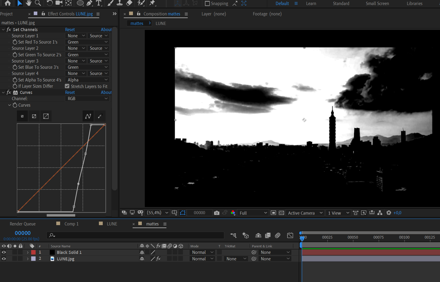

    Il faut utiliser ton nuage comme un masque appliqué en luminance
    Pour cela, il faut créer un effet noir et blanc très contrasté de ton image pour générer le masque
    Si tu actives et desactives les couches RVB, tu vois que la couche verte permettra le meilleur contraste, donc tu lui appliques l effet channel/ set channels tu mets toutes les couches sur green et ensuite avec l effet
    color correction/curves tu crées une image noir et blanc, du genre, tu peux encore affiner
    Ensuite tu utilises cette image comme masque en l appliquant dans trackmatte/ luma matte
    et tu etteint l œil de ce calque pour qu il soit invisible

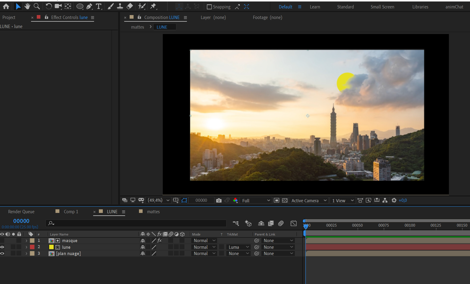

    Exemple du resultat avec un disque jaune

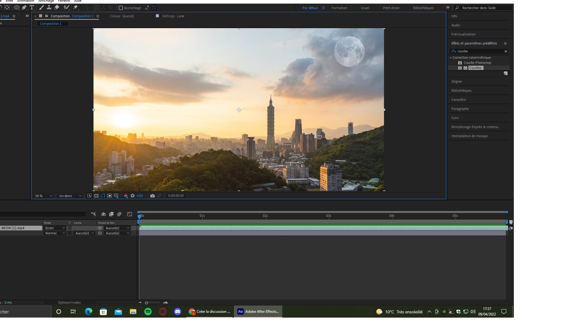

    ça fonctionne tres bien
    merci beaucoup
