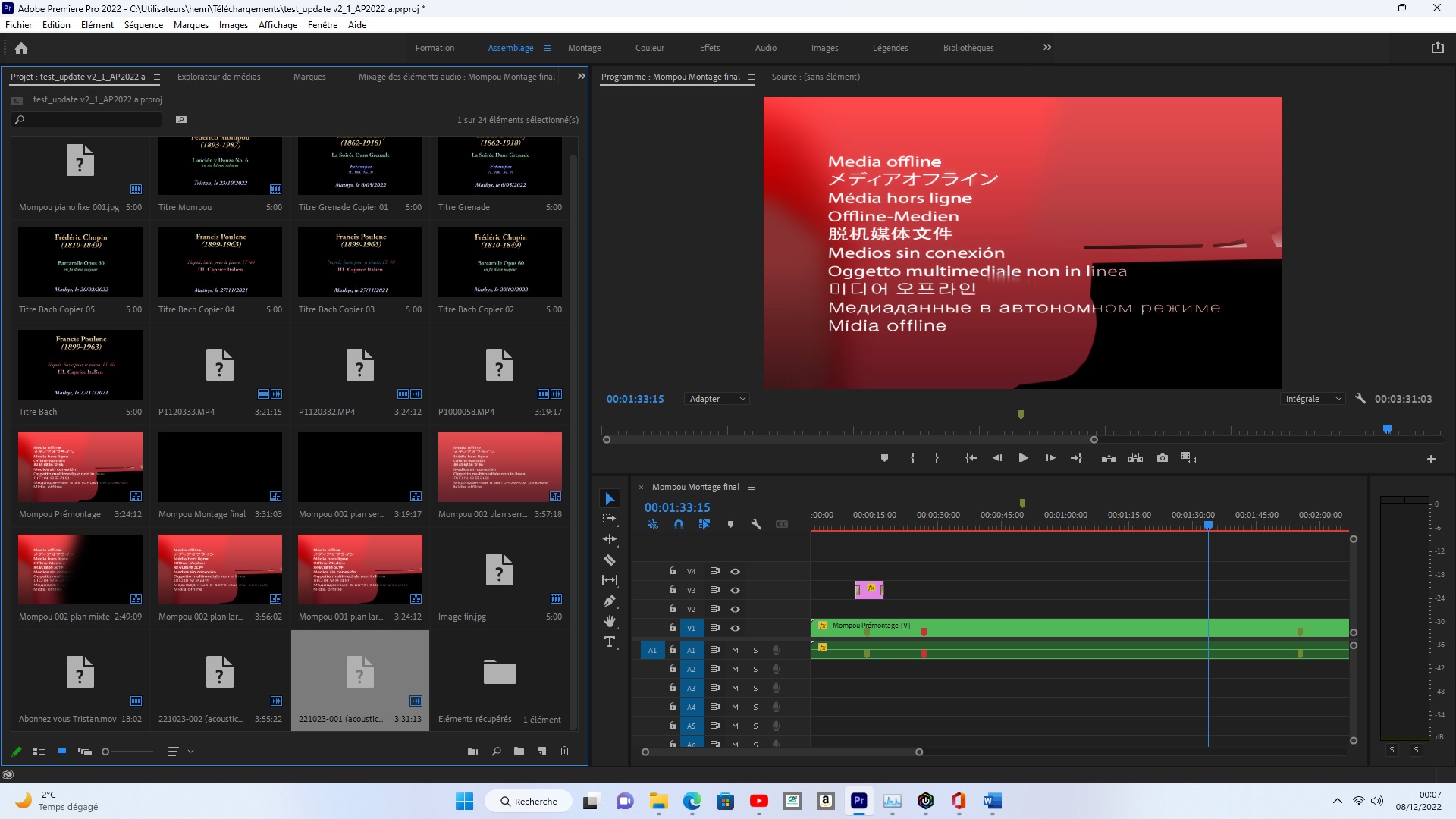

    Je t'avoue, j'ai jamais vu un projet comme ça. Des séquences imbriquées dans des séquences imbriquées dans des séquences imbriquées depuis des clips qui ont ça :

    il faut relier tes médias offline (clic droit, lier le média)
  13. webmaster.hpr
    87
    +2 / 1 / -0
    Hey, cela semble marcher même si c'est un peu pénible la liaison des médias ! Je finirai de vérifier demain. Merci beaucoup. Par contre, tu as fait quelle manip exactement sur mon fichier pour obtenir un truc où il ne me reste plus qu'à lier les médias pour que cela fonctionne ?

    Vu que c'est la sixième version du projet, je ne sais plus. Mais, j'ai recréé un nouveau projet dans lequel j'ai importé tes séquences.
    Le plus important, c'est que j'ai passé ton projet en moteur de rendu "logiciel" et je pense qu'il ne faut surtout pas le repasser en mode GPU.
    En tout cas, le problème vient certainement des nombreux effets qui trainent sur :
    - mompou 001 plan large monte
    - mompou 002 plan large monte
