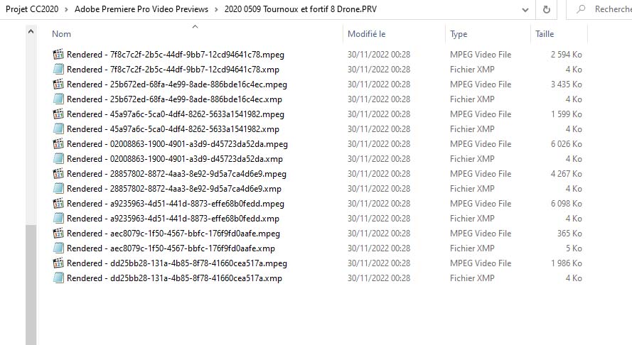

    Normalement tu en as 2 du même nom un en .mpeg qui s'ouvre en lecture un autre en .xmp qui ne doit pas être ouvert
    Tu as paramétré W11 pour avoir les extensions de fichier dans l'explorateur ???
    Non à mon avis.:unsure:
    Voila ce que tu devrais avoir dans vidéo previews les fichiers marchent par 2 :
