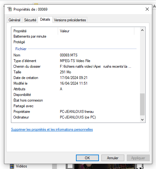

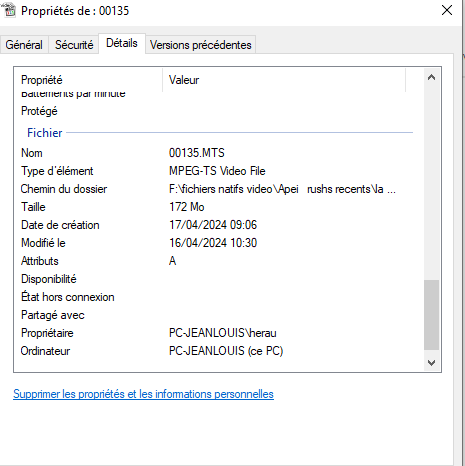

    Pour donner les propriétés complètes d'un mts ou autres rushs il faut MédiaInfo un petit soft que tu télécharges vite et que tu lis en mode texte.
    En mode texte tu faire un copie collé et le mettre facile dans un post.
    Windows dans Propriété détail ne donne aucune information
    contrairement à Média Info

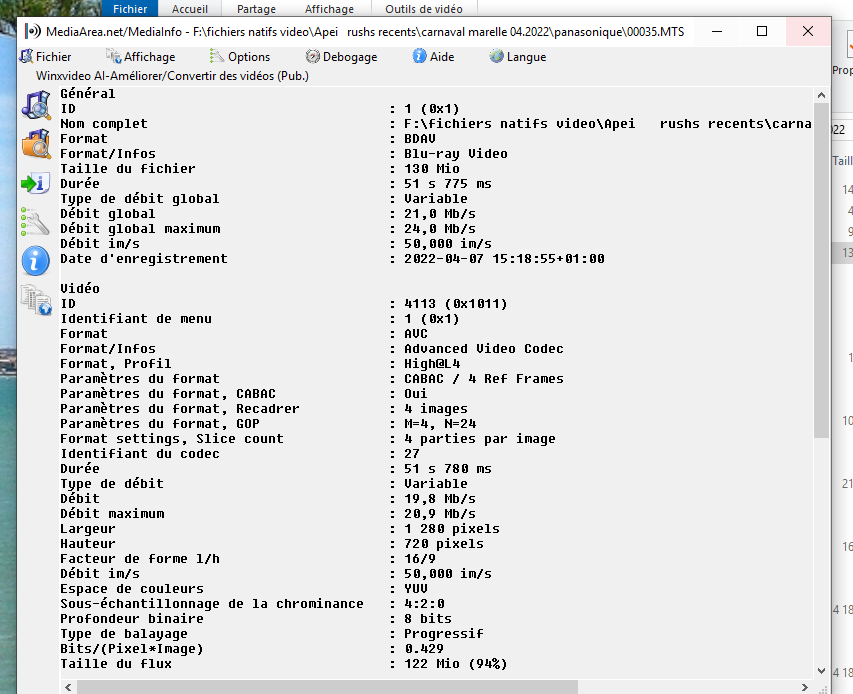

    Débit global maximum : 24,0 Mb/s
    Débit im/s : 50,000 im/s
    Date d'enregistrement : 2024-03-28 18:10:18+01:00
    Vidéo
    Identifiant de menu : 1 (0x1)
    Format : AVC
    Format/Infos : Advanced Video Codec
    Format, Profil : High@L4
    Paramètres du format : CABAC / 4 Ref Frames
    Paramètres du format, CABAC : Oui
    Paramètres du format, Recadrer : 4 images
    Paramètres du format, GOP : M=4, N=24
    Format settings, Slice count : 4 parties par image
    Identifiant du codec : 27
    Durée : 5 min 24 s
    Type de débit : Variable
    Débit : 20,2 Mb/s
    Débit maximum : 20,9 Mb/s
    Largeur : 1 280 pixels
    Hauteur : 720 pixels
    Facteur de forme l/h : 16/9
    Espace de couleurs : YUV
    Sous-échantillonnage de la chrominance : 4:2:0
    Profondeur binaire : 8 bits
    Type de balayage : Progressif
    Bits/(Pixel*Image) : 0.439
    Taille du flux : 782 Mio (94%)
    Audio
    Format : AC-3
    Format/Infos : Audio Coding 3
    Format, Nom commercial IfAny : Dolby Digital
    Identifiant du codec : 129
    Durée : 5 min 25 s
    Type de débit : Constant
    Débit : 384 kb/s
    Canal(aux) : 2 canaux
    Agencement des canaux : L R
    Échantillonnage : 48,0 kHz
    Débit im/s : 31,250 im/s (1536 SPF)
    Mode de compression : Avec perte
    Délai vidéo relatif : -404 ms
    Taille du flux : 14,9 Mio (2%)
    Genre de service : Complete Main
    Normalisation des dialogues : -31 dB
    compr : -11.02 dB
    dialnorm_Average : -31 dB
    dialnorm_Minimum : -31 dB
    dialnorm_Maximum : -31 dB

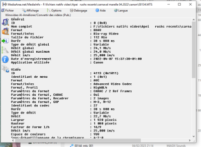

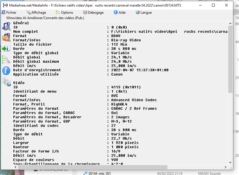

    j'ai fait une erreur voila le media info de la canon
    général
    Nom complet : F:\fichiers natifs video\Apei rushs recents\carnaval marelle 28.03.2024\cam. canon\00122.MTS
    Format : BDAV
    Format/Infos : Blu-ray Video
    Taille du fichier : 522 Mio
    Durée : 3 min 2 s
    Type de débit global : Variable
    Débit global : 24,0 Mb/s
    Débit im/s : 25,000 im/s
    Date d'enregistrement : 2024-03-28 16:10:17+01:00
    Application utilisée : Canon
    Vidéo
    Format : AVC
    Paramètres du format : CABAC / 2 Ref Frames
    Paramètres du format, Recadrer : 2 images
    Paramètres du format, GOP : M=3, N=12
    Durée : 3 min 1 s
    Débit : 22,7 Mb/s
    Largeur : 1 920 pixels
    Hauteur : 1 080 pixels
    Type de balayage : Entrelacée
    Méthode d'enregistrement : Trames séparées
    Ordre de balayage : Ligne du haut en premier
    Bits/(Pixel*Image) : 0.438
    Taille du flux : 494 Mio (95%)
