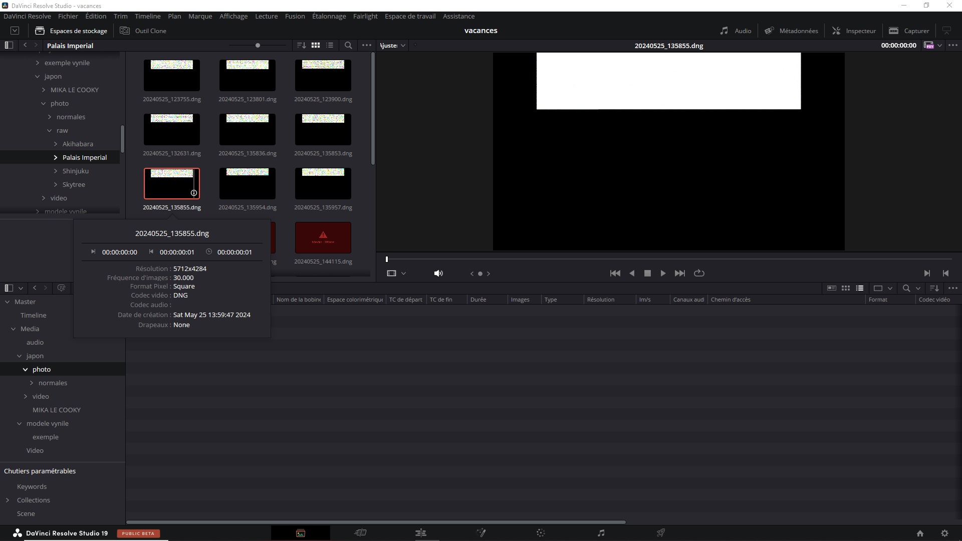

    Bonjour tout le monde.
    Je vous écris car j'ai un problème d'importation de fichier .dng dans Davinci resolve. J'ai pris des photos avec la fonction "photo RAW" de mon téléphone samsung galxy s24 mais lorsque je les envoi sur mon logiciel de montage ces-dernières apparaissent noire avec une ligne blanche... (cf photo). Pourtant lorsque je veux regarder ces photos "normalement" or logiciel de montage, elles s'affichent sans problème. Avez-vous déjà rencontré ce problème ?
    Niveau PC mon materiel est : GPU: AMD RADEON RX 7900XT
    CPU : AMD RYZEN 9
    RAM : 64giga

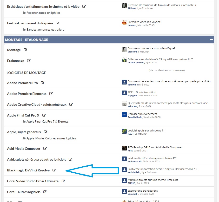

    C'est pas compliqué, quand tu es sur la page d'accueil du forum
    Le Repaire
    En déroulant la page, tu arrives à Montage Etalonnage et dans cette section, tu as les différents logiciels
    Il en est ainsi pour chaque section.

    2 possibilités :
    Passer par l’option importer fichiers raw de Résolve ou utiliser Un programme sachant lire les fichiers raw et le exporter en jpeg
    Il existe certainement une moulinette dédiée au format raw du téléphone
  7. Variobidalo
    Merci pour ta reponse, qu'entends-tu par "l'option importer fichier raw de Resolve" ? Ou puis-je la trouver ? Concernant le fait d'exporter un raw en jpeg, cela ne risque pas de dégrader mon image ?
    Lorsque je prend une photo Raw avec mon téléphone, le fichier photo est au format .dng, il me semblait que ce format était compatible avec Resolve...

    contrairement à ce que j'ai écrit le 10 juin , balckmagic sait traiter es fichiers dng car certaines vidéos raw sont enregistrées sous forme de fichier dng pour chaque image et traitées en séquence par resolve 19
    J'ai fait un test avec des fichiers dng de ma bibliothèque lightroom
    le fichier unique dng posé sur la timeline est incorporé comme image fixe.
    il est possible d'atténuer le grain avec la fonction bruit spatial de Resolve
    C'est plus que le jpg contenu dans le fichier raw
    Cela mérite d'être essayé si on n'a pas lightroom ou un autre programme gérant le raw
