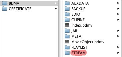

    La structure Blu-ray n'est absolûment pas la même que celle d'un DVD SD, pas de fichiers .vob ni de dossier VIDEO_TS pour les contenir…
    Voici les fichiers compsant un disque enregistrable en Blu-ray… Les fichiers vidéo sont suffixés .m2ts et contenus dans le dossier STREAM.
    ENCORE DVD associé à PREMIERE CS3 est capable de créer cette structure.
    Avec un bitrate correct (16Mbits/s), en H264 (AVC HD), on peut graver environ 45min de vidéo HD sur un DVD ( non Blu-ray), reste à trouver une platine de lecture [ PS3, sûr ; Samsung BD : il parait …; d'autres ??? ]
