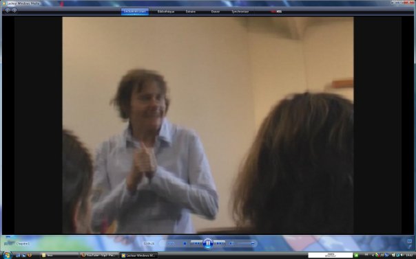

    J'ai crée un film avec Adobe Premiere CS3 et Encore CS3 pour le mettre sur DVD. Il s'agit d'un long film de 4 heures que j'ai coupé en deux, donc il y a 2 heures de film gravées sur 2 DVD différents.
    Après plusieurs tentatives de gravure avec differents parametres de transcodage, j'ai toujours le même probleme au niveau de l'image à la lecture du DVD: des especes de lignes qui la flouttent et rendent le visionnage du film assez desagreable.. Voici une capture d'ecran de ce que ca donne.
    Je ne suis pas du tout professionnelle en la matière; est-ce que quelqu'un aurait une idée pour régler ce problème?
    Je vous remercie infiniment d'avance.
  2. zebra33
    1 520
    423
    le probleme viens d'un parametrage de trame superieure, lors du transcodage dans encore, il faut lui parametrer la prise en compte de la trame superieure en premier.
    si jamais c'etait le cas, alors met le en progressif, mais vue l'image je pense que c'est la trame sup qui n'est pas prise en compte.
  3. fine007
    Merci pour la réponse!
    Pourrais-tu me dire comment prendre en compte la 'trame supérieure'? Et qu'est-ce que c'est en fait? Et mettre en 'progressif'?
    Je suis désolée pour mon incompetence,
    Merci

  8. fine007
    je suis désolée de ne reagir que maintenant, je ne suis pas passée ici depuis quelque temps parce que je n'avais plus de réponse. Maintenant j'ai le temps et je compte bien finir ce DVD qui doit être fait depuis des mois dans les jours qui viennent!
    J'ai été chercher dans modifier les préconfigurations pour cette histoire de "trame supérieure" mais je ne trouve rien qui y ressemble.
    Mais j'imagine que le problème vient du transcodage DVD non (voir l'image dans premier post)? Je transcode directement dans Encore CS3. Je ne savais pas trop quoi choisir et je me souviens avoir fait quelques recherches (entre autre pour la difference CBR/VBR), au final j'ai fait "PAL DV High quality 4Mb CBR 1 Pass". Les dimensions de ma video sont 1440x1880.
    S'il vous plait, quelqu'un aurait une idée comment se débarasser de cet horrible defaut d'image qui ne rend la lecture du DVD vraiment pas plaisante? Une meilleure preconfig de transcodage?
    Merci d'avance! et bonnes fetes
  9. GEGE92
    GEGE92 Estimé et regretté modérateur
    3 300
    17 282
    +0 / 2 / -1
    Tu as bien testé avec trame du bas en premier ?
  10. fine007
    Est-ce ce qu'il faut faire?
    Parce-que plus haut on m'a au contraire dit de prendre en compte la trame superieure en premier..
    là je fais une nouvelle experience, j'ai tenté une nouvelle preconfiguration PROGRESSIF VBR 2 Pass qqch, je vais voir ce que ça donne. L'ennui c'est qu'il me faut presque 24h à chaque fois, le transcodage est tellement long et puis la gravure n'en parlons pas...
    je vous tiens au courant en tout cas merci bcp du temps passé à essayer de m'aider! j'aimerais pouvoir en faire autant

  13. fine007
    Bon alors aux dernières nouvelles j'ai tenté de transcoder avec "PAL Progressive High quality 7Mb VBR2 Pass" en selectionnant désentrelacer et le résultat est le même, l'image est toujours entrelacée au final...
    Que tenter??? :help:
    merci..
