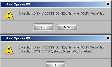

    J'ai donc acheté un firewire 120giga
    et je l'ai partitionner en 2 soit 90 gigas en ntfs et 30 en fat 32 histoire de pouvoir utiliser une partie du disk sur un mac
    sur la partition fat32 j'ai copier mes omfi pour pas redigitaliser jusque la pas de probleme, aujourd'hui j'ai voulu faire un test de digitalisation sur le fat32 et la pas moyen il m'affiche des messages d'erreur, par contre si je digitalise sur la partition ntfs ca marche... est ce que c'est normal?

    Voici une traduction du Message d'erreur
    Erreur : disk_access_denied.filename{*occurrence*} :
    Ce message d'erreur pourrait apparaître en essayant d'avoir accès àune version de Démonstration Avid
    qui a été copiée du CD (17)
    sur des partitions de médias.
    L'ouverture du projet inciterait l'erreur.
    Solution :
    Solution : clic droit sur tous les fichiers copiés sur la partition
    et changer l'attribut d'accès "Read only"
    Essais ca @+ YvesP

    Autre message d'erreur que je ne traduit pas
    mais pourais quand même etre la solution
    Error: 'Disk_Access_Denied' An error occurred validating the media directory
    Occurrence:
    'Disk_Access_Denied' An error occurred validating the media directorywhen trying to digitize
    Solution:
    Problem:
    When digitizing a "disk access denied" message appears, after that all
    the Media is offline. The first clip digitizes fine and upon stopping the digitize
    of the second clip a disk access denied appears...
    After that you find creating files in the OMFI Media Files folder.
    Trashing those files together with the .mdb and .pmr files brings the Media
    back online again (on Unity in a workgroup setup you have only the .pmr).
    Though it could be, that the problem comes back upon ending the digitize
    of the second clip....
    Solution:
    have a close look at the tape name you use for digitizing - does it have
    a project association? If not: use another tape
    Note:
    Selecting another Project might fix the problem as well (without trashing
    the .mdb or .pmr files) But you still need to make sure, if the tape you are
    using for digitizing has a project association.
