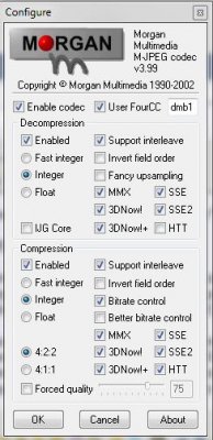

    Pour que Premiere prenne en entrée ces fichiers, il faut installer dans le système un codec Mjpeg, par exemple celui de Morgan, mais il y en a bien d'autres (faire une recherche sur Internet).

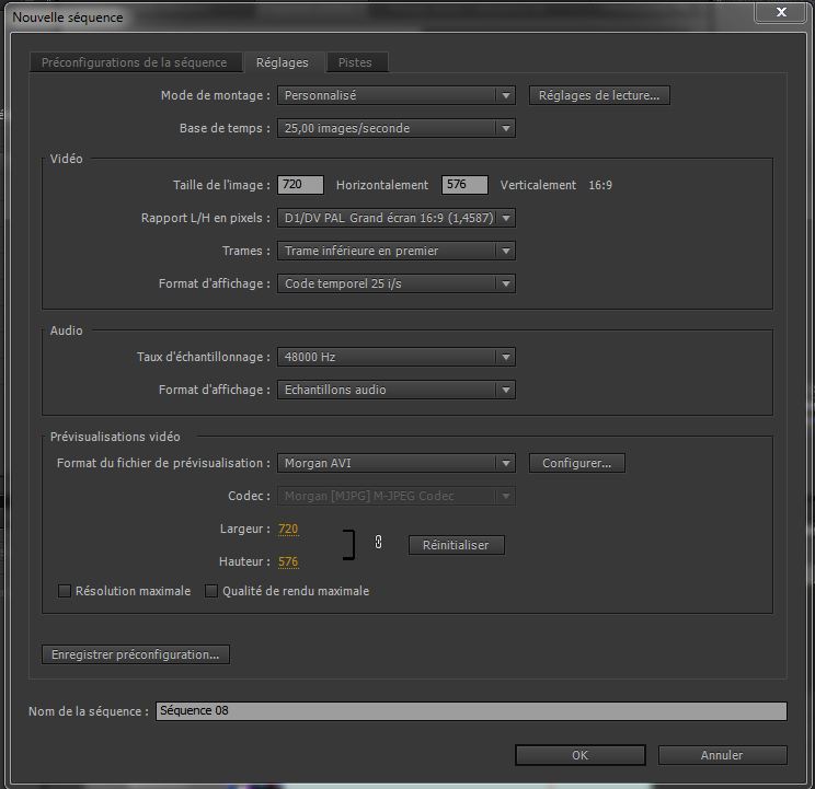

    Ensuite dans Premiere vous pouvez définir une séquence avec les paramètres qui correspondent exactement à vos vidéos. Utilisez Mediainfo pour controler exactement ces paramètres, et ajustez ceux de la séquence en conséquence (pour exemple, voir les images).

    Merci Olivier, j'ai fait ce que vous m'avez indiqué, c'est à dire que j'ai téléchargé le codec de mjpeg et ça fonctionne parfaitement sous première pro. Au revoir et merci encore.
