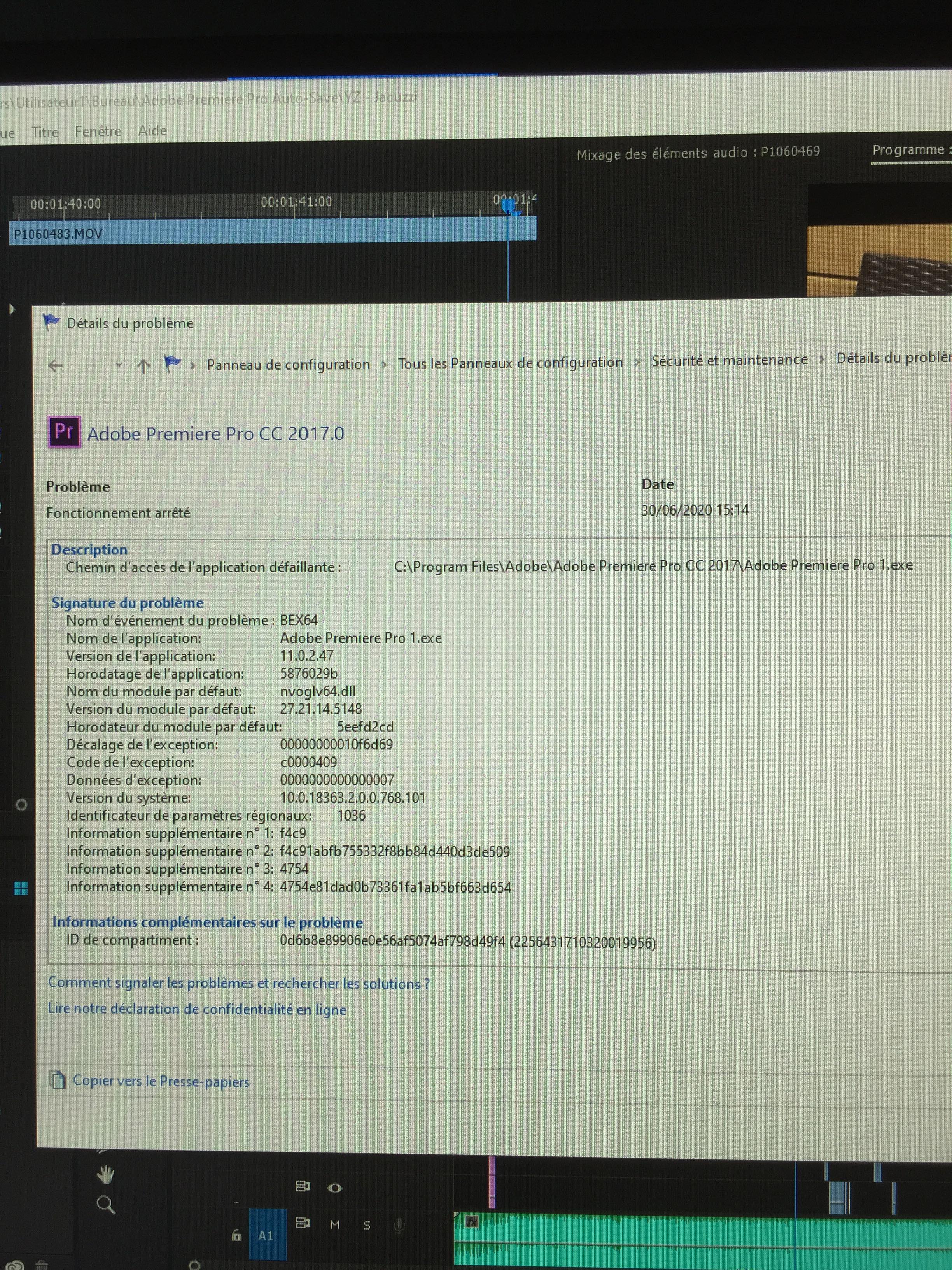

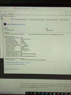

    J'ai donc consulté le rapport de problème qui pousse à la fermeture étrange de Première Pro lors de l'exportation, je vous le met ici en pièce jointe :

    D'après votre rapport d'erreur, c'est un module Nvidia qui plante.

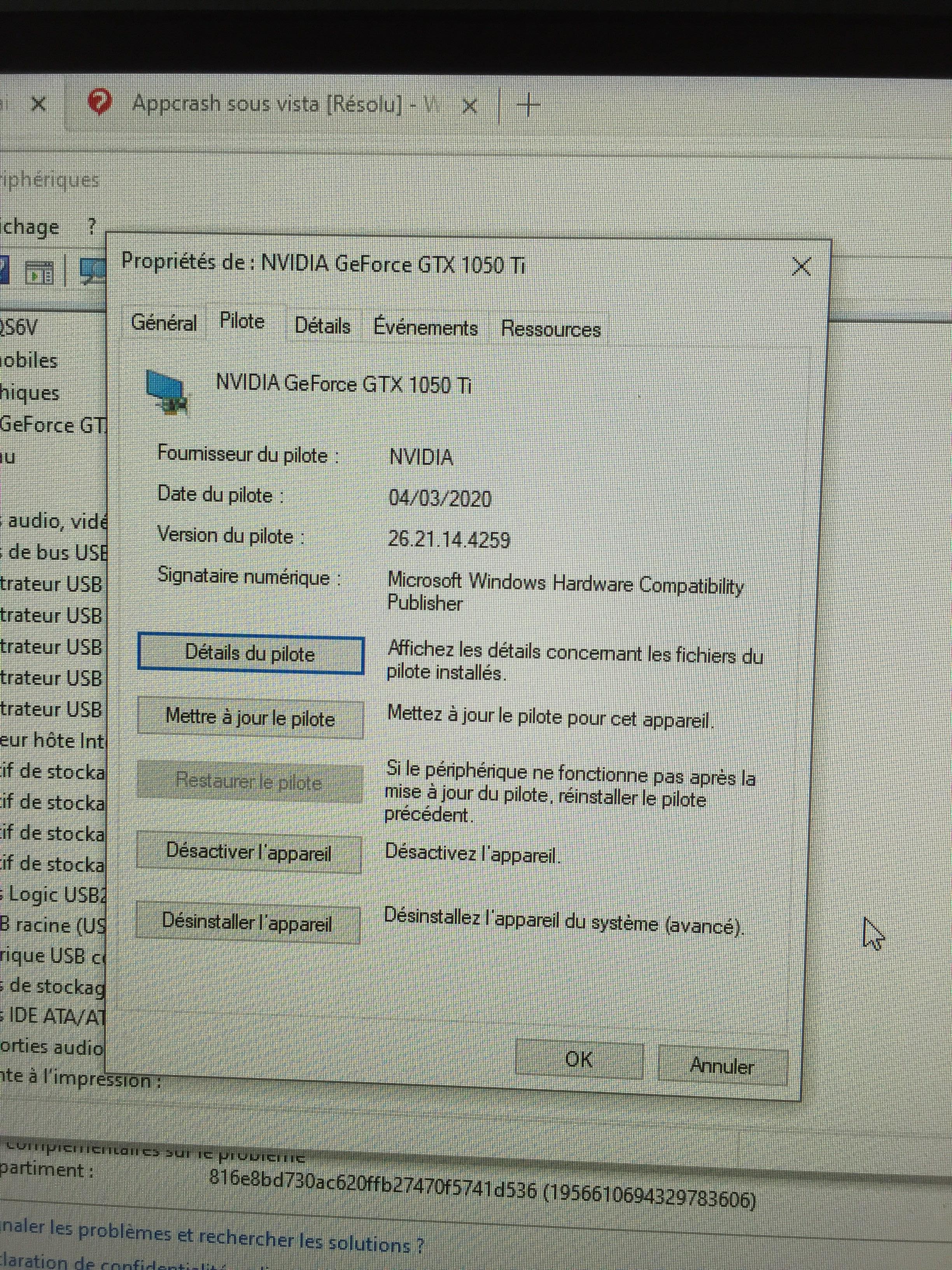

    Vous n'avez pas la dernière version du pilote nVidia. Vous avez la version 442.59 qui date de début mars 2020, il y a eu 4 mises à jour depuis votre version.

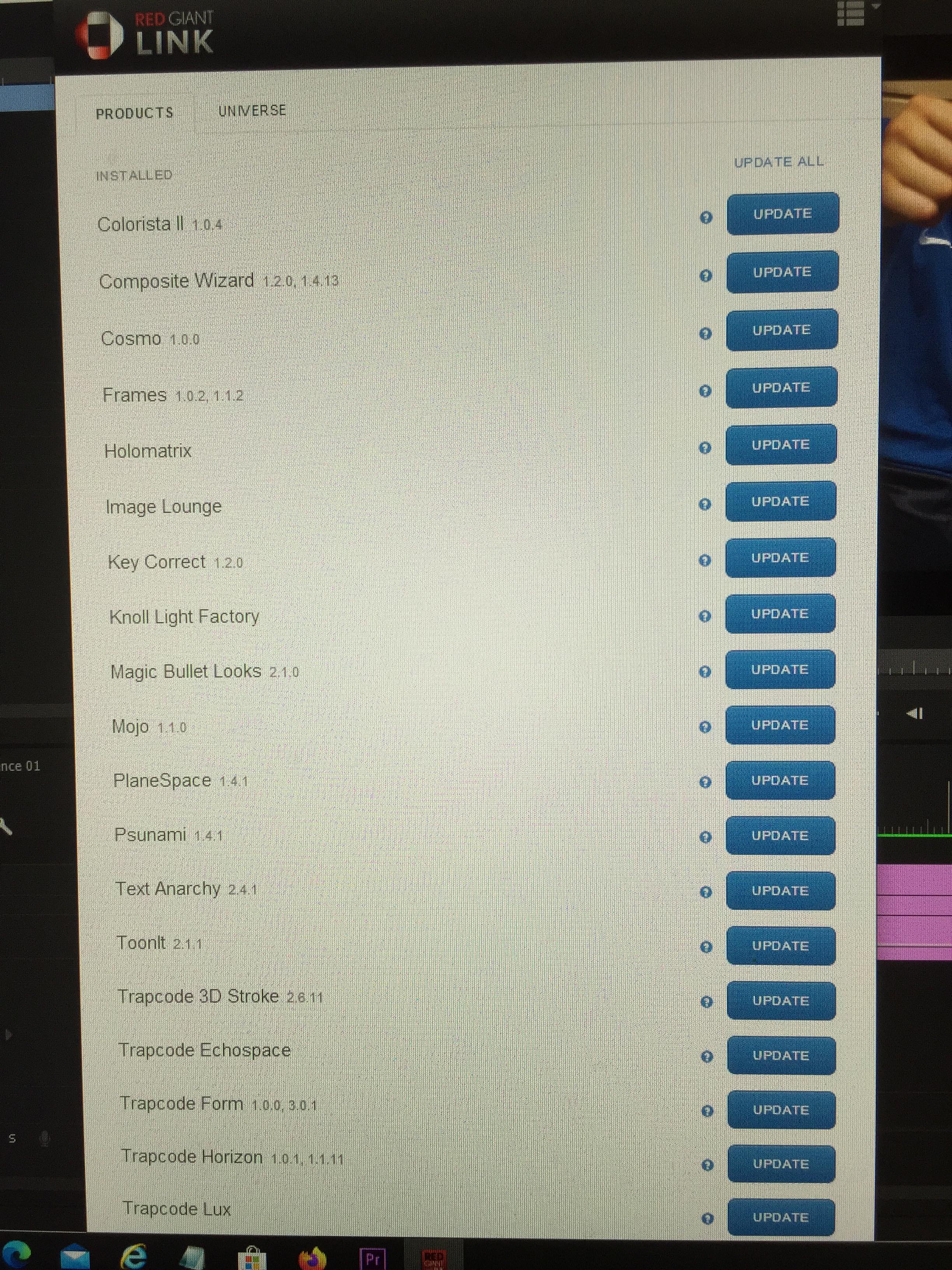

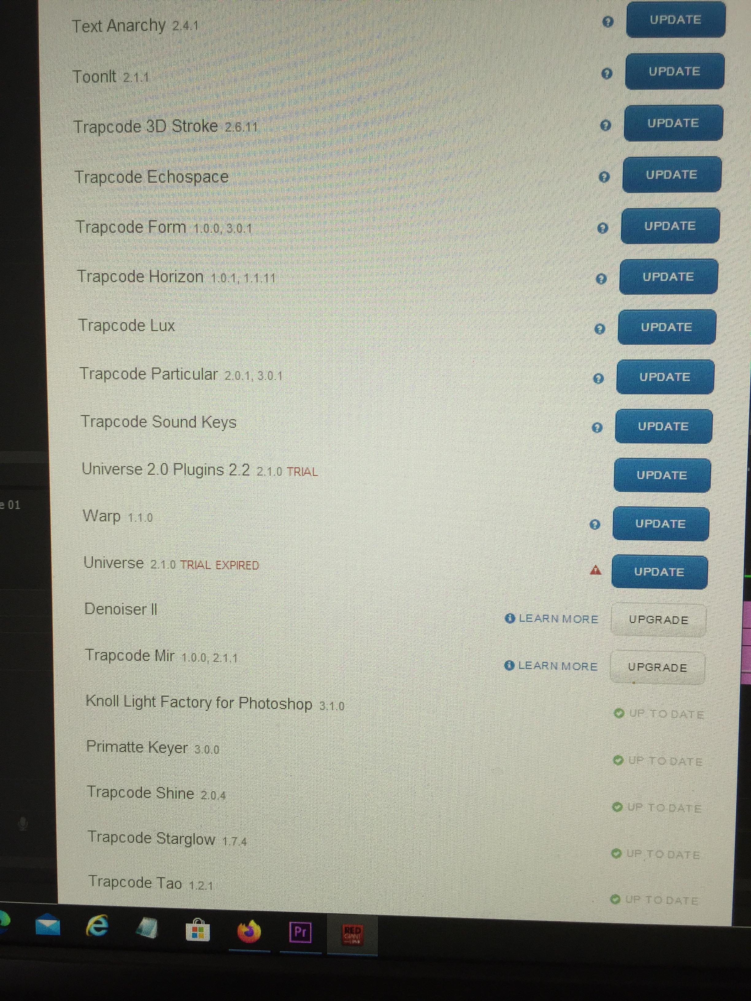

    L'erreur est liée au pîlote OpenGL et c'est une erreur de programmation anormale. Cela peut venir de votre version de Première CC2017 qui n'est pas à jour (avez-vous bien la dernière mise à jour de CC2017 ?), d'un plugin qui n'est pas à jour (vous parlez des plugins Red Giant que j'utilise beaucoup et qui font l'objet de fréquentes mises à jour à cause de bugs) ou de votre pilote nVidia.
    Je n'ai rien trouvé faisant mention d'un tel bug dans les notes de version des pilotes nVidia depuis la version 442.59, mais commencez par mettre à jour ce pilote.

    J'ai d'abord suivi les conseils de @ogt, j'ai fait la mise à jour Nvidia et j'ai téléchargé Voukoder pour tenter une exportation par ce biais, malheureusement toujours le même problème le logiciel s'éteint en plein milieu...

    Je précise que je travail sur logiciel sans abonnement pour Adobe comme pour Redgiant.... J'ai donc peur de perdre tous mes FX accumulés depuis des années ainsi que ma suite Redgiant si je re upload tout. Surtout que je n'ai jamais fait de mise à jour Première pro ni Redgiant recherchant une certaine stabilité, le problème est que mon ordinateur continu ses mise à jour et devient peut-être incompatible avec les logiciels ???? à voir
    En pièce jointe le rapport d'erreur après le conseil de @ogt (avec mise à jour Nvidia + Voukoder)

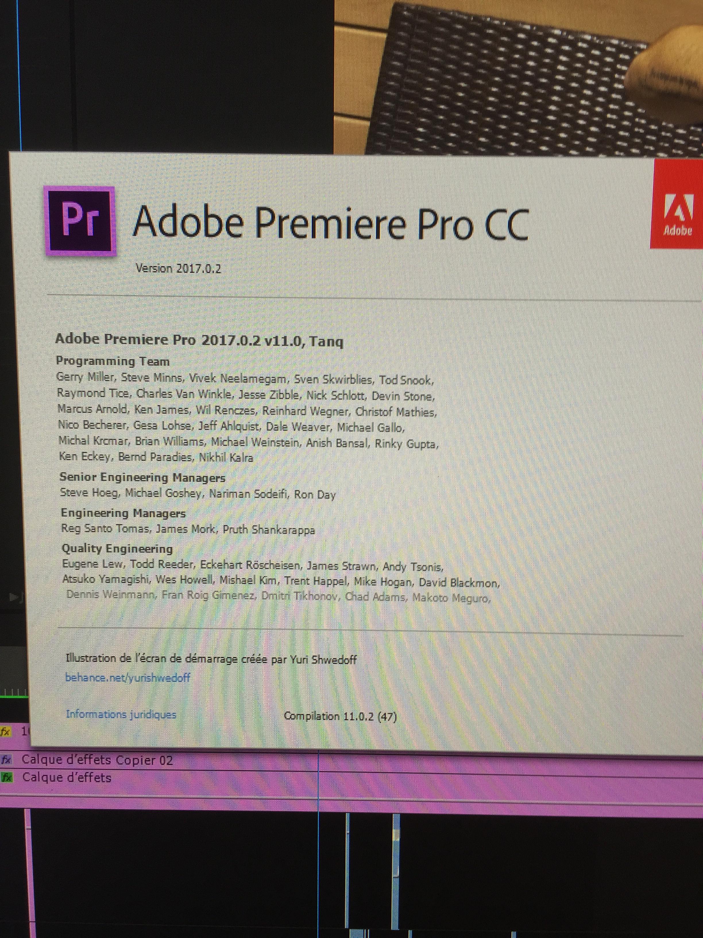

    Aussi je vous met les versions de Premiere pro et de Redgiant
  5. ogt
    Comme votre version de Premiere CC2017 n'est pas à jour - la dernière est la 11.1.2.22,- et que votre version de W10 date de Vercingétorix (10.0.18363, on en est à 20.04), et qu'il en est certainement de même pour vos plugins Redgiant, difficile de poser un diagnostic sur l'origine du problème.
    On ne pourra conclure que si vous mettez tout ça à jour.

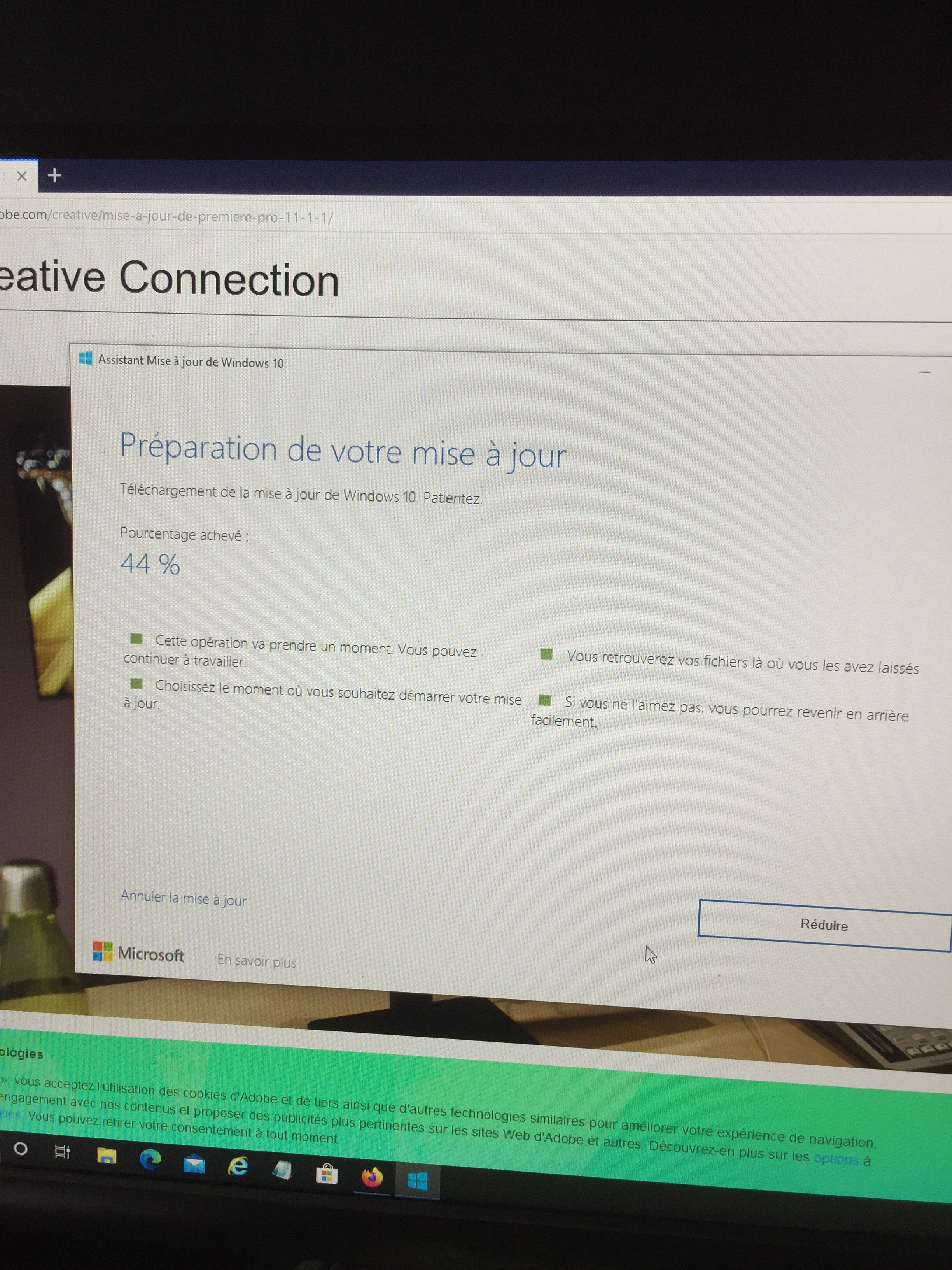

    Windows Update ne me proposait pas de nouvelle version... je l’ai donc fait manuellement.

    Par contre je ne garanti rien pour les plugins de Redgiant, car ces plugins évoluent beaucoup, et je ne suis pas certain de la compatibilité des vôtres avec les dernières version de Premiere.

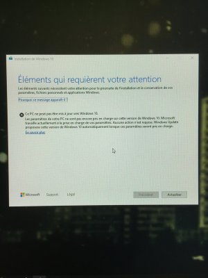

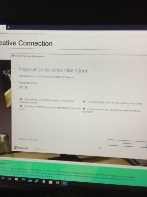

    Malheureusement je n’arrive pas à mettre à jour mon Windows il a actuellement la version 1909 de novembre 2019 et la dernière et suivante est celle de mai 2020 la 2004
    Apparement elle ne serait pas accessible pour tous le monde, je ne comprend pas.
    Voici le message que j’ai :

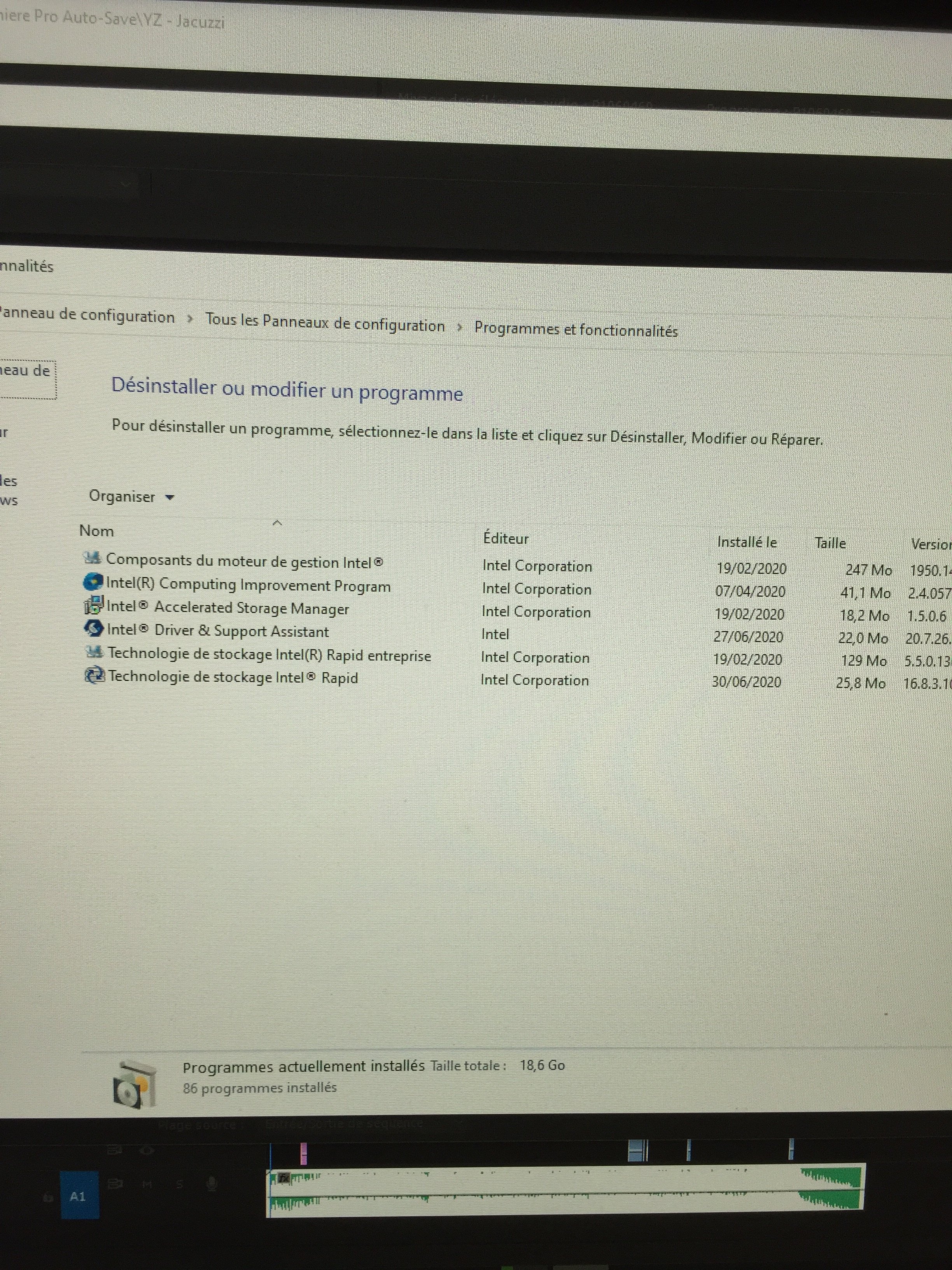

    Donc je désinstalle le Pilote pour graphiques Intel via "Programmes et fonctionnalités" comme windows le préconise
    cf : Désinstaller le pilote pour graphiques Intel® et le pilote...
    Mais comment je re installe les pilotes avec windows ? Parce que je n'avais pas réussi la première fois.

    Je desinstalle Intel mais il me reste beaucoup de choses dans « programmes et fonctionnalités » , est-ce que je dois aussi supprimer ça ? (Photo en pj)

    En principe il n'y a rien à faire, juste redémarrer la machine.
    Windows va découvrir un nouveau périphérique (le chipset graphique Intel), et donc essayer de charger le bon driver.
    Dans votre liste, je ne desinstallerais que Intel Driver et support assistant, le reste à l'air plutôt lié à des disques.
