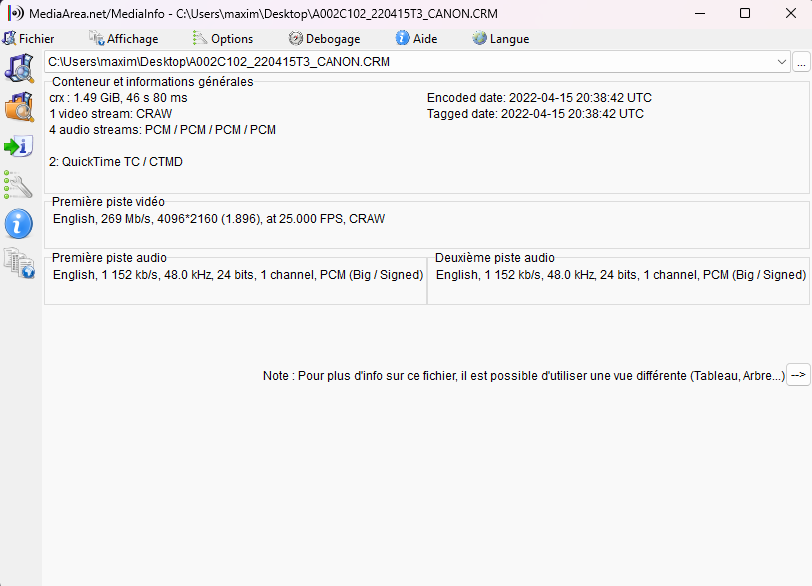

    Caractéristiques de ton fichier à voir avec MediaInfo à télécharger ici MediaInfo
    Copier/coller les infos de la vue txt ou html

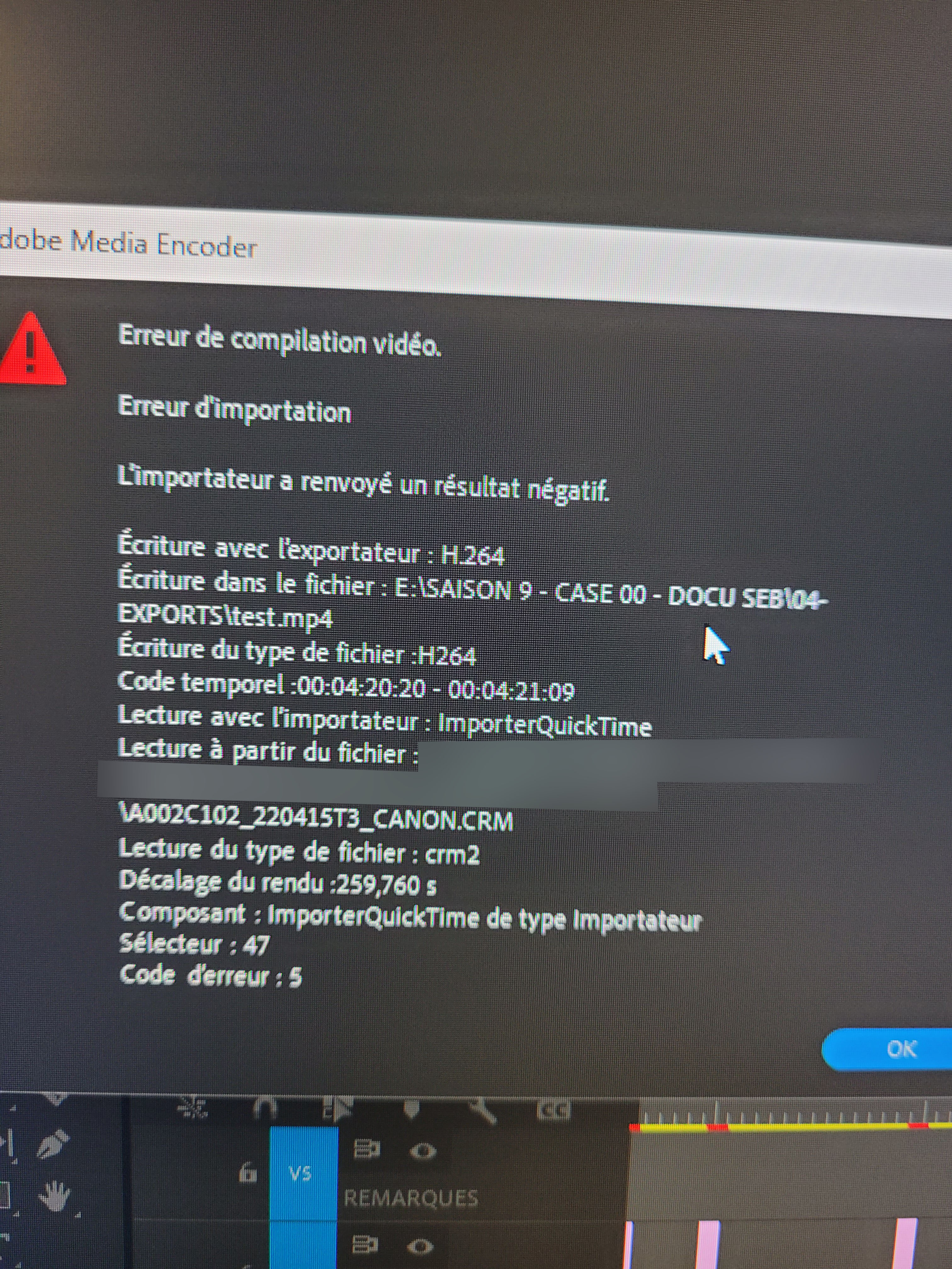

    Quand j'utilise avec l'accélération materielle j'ai un plantage sans message d'erreur qui me propose juste d'envoyer un rapport à Adobe.
    Quand je desactive toute accélération matérielle j'ai un message d'erreur qui me dit "l'importateur a renvoyé un résultat négatif........sur un fichier CRM. Mais je n'ai pas ce problème sur les autres machines c'est très bizarre. Et la timeline se lit sans problème.

    Alors j'ai bien essayé de désactiver le GPU du CPU en activant dans le logiciel lenovo/fonctionnement du GPU/ Mode dGPU au lieu de hybride. Donc uniquement la carte graphique dédiée. Mais ca plante avec ce message d'erreur ci-joint au lieu de planter sans mettre aucun message. Ce qui est bizarre c'est que la timeline de 2h20 plante assez rapidement. Quand je fais une timeline de 40 premières minutes, ca va jusqu'à 20%. Comme si ca allait plus loin. Puis les ventilos s'emballent comme si le processeur chauffait et ca plante.
