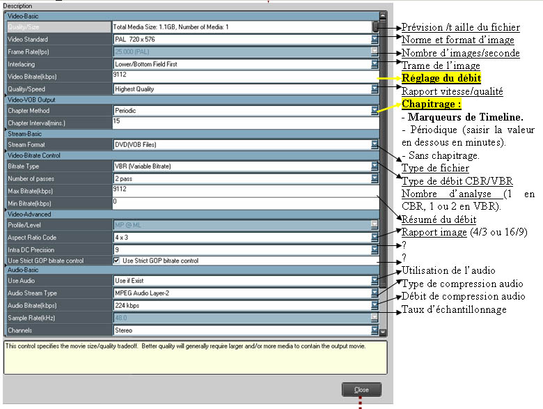

    Sur la dernière fenêtre du procoder express, juste avant de lancer le calcul il y a un bouton nommé "advanced output settings", clic dessus. Le fenêtre advanced output setting s'ouvre... DVD_adoutset_vob.jpg ...à l'heure actuelle, sur la septième ligne cela devrait-être "periodic" affiché : clic sur l'ascensceur et choisit "marqueurs de timeline" et cela sera découpé selon les marqueurs que tu as sur la timeline.

    Merci pour toutes vos réponses, en effet, je passe effectivement par procoder.
    Mais je ne me souviens pas avoir vu sur la 7ème ligne "marqueurs de timeline" comme choix :perplexe:

    Je vais quand même essayer de (re)regarder une n-ième fois pour découper la vidéo par marqueur depuis Edius et Procoder :lol:
