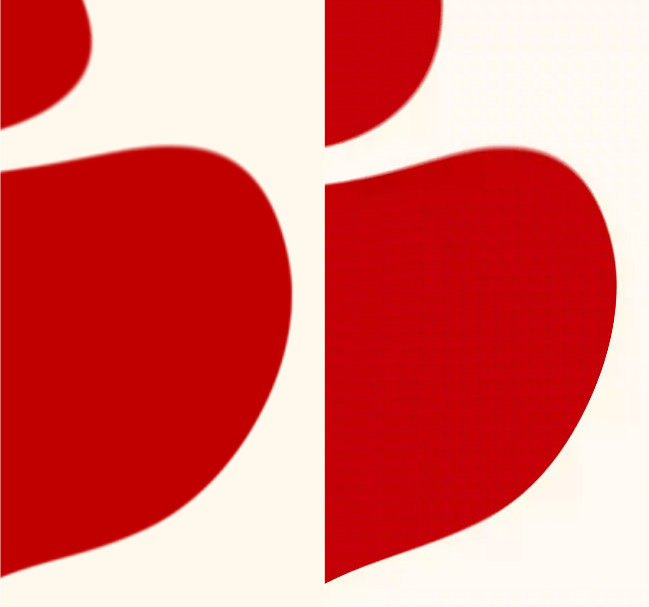

    Bonsoir à tous,
    Je suis en train de créer une série de petites animations d'environ 6 à 12 s, destinées à être proposées en tant qu'NFTs. Ces animations sont assez simples, issues de créations dans des fichiers vectoriels, et animées dans After Effects au format 4000x4000 pixels. Le processus de création ne me pose pas de problème, mais je bloque au niveau du rendu dans le Media Encoder.
    Tout d'abord j'ai effectué des rendus "classiques" au format H.264 (avec une préfiguration "correspondance à la source" + "rendre à la profondeur maximale" + "utiliser la qualité de rendu maximale"). Là je me retrouve avec un bug étrange : lors des 2 premières secondes, il y a une sorte de texture de petits points qui apparaît sur une partie de mon image (la surface rouge la plus grande) - voir photo. Cet "artefact" disparaît peu à peu par la suite... (C'est très peu visible mais ça suffit pour bien prendre la tête : ce n'est clairement pas propre :o ...)
    Je viens d'exporter en H.264 et sans les optimisations diverses évoquées au-dessus. Résultat : idem.
    Je fais aussi en ce moment une tentative avec 2 passages (mais vu le temps que ça prendra... autant essayer de trouver une autre solution...)
    Enfin, si j'exporte en H.265 - ce qui m'a semblé être conseillé ici ou là (à raison ?) - là cet artefact disparaît, mais je suis confronté à une série de difficultés pour bien lire le mp4 final sur mon ordinateur.
    - J'ai bien installé dans windows l'extension HEVC Video Extension
    - Avec le lecteur VLC ça bugue (bien que l'option "décodage matériel : accélération vidéo directX DXVA 2.0" soit bien cochée),
    - Avec le lecteur Windows Média, la boucle ne fonctionne pas, (et d'ailleurs en mode H.264, si la boucle fonctionne, il y a comme un "heurt" entre la fin et le début de l'animation. Bref c'est tout sauf fluide...)
    J'en viens à me demander si c'est si opportun que ça d'exporter à ce format, car si qq'un récupère l'une de mes animations je me dis qu'il y a pas mal de chance qu'il ne parvienne pas à la lire correctement...
    Donc pour résumer : en mode H.264 le mp4 est lisible mais il y a un bug dans le rendu, en mode H.265 pas de bug de rendu, mais bugs divers à la lecture.
    Que me conseilleriez-vous ? :-/

    Si c est pour monnayer des oeuvres numériques, l acheteur est en droit d exiger un meilleur format qu un pauvre H264 ou H265, c est comme si tu vendais une peinture à la gouache sur une simple nappe en papier au lieu d une huile vernis sur une toile enduite encadrée
    Choisis un format peu compressé pour ton Master, type AVi non compressé, Apple ProRes 444., DNxHR HQX, ou même QuickTIME Animation, ensuite de ce master tu fais des H264,265, pour visualisation, si besoin à la demande

    Salut. J'ai bien suivi ces conseils et merci, c'est en bonne voie.
    D'abord je passe par AE et non le Media Encoder comme conseillé, et là mon fichier sort bien en 4000x4000 (j'ai pris l'avi non compressé).
    Difficile d'être sûr à 100% que l'animation qui en résulte soit nickel, vu que ma station a des perfs limitées. De plus VLC est à la rue dans le plupart de mes visualisations depuis le début de mes opérations (suis même obligé de le réinstaller à chaque bug car il n'apparaît pas dans le gestionnaire des tâches après un bug). Curieusement le lecteur de Windows s'en sort mieux.
    En tous cas ce qui est sûr c'est que dans ce que je peux voir avec le lecteur windows, la qualité d'image en avi est nickel. A côté de ça il me semble que l'animation est fluide et sa boucle se fait bien (sans qu'on la remarque).
    Pour l'étape suivante je suis parti de cet avi et l'ai exporté toujours à 4000x4000 px.
    J'ai fait un essai en H.264 puis H.265 :
    - Mes "artefacts" dont je parlais en début de post sont bien disparus, ça c'est très positif.
    - En visualisation du mode H.264, j'ai des sauts à la fin de chaque cycle de lecture (un fond noir) si je lis avec VLC. Avec le lecteur Windows la boucle est plus fluide, mais j'ai un saut de qualité entre la fin et le début d'une boucle (les tonalités de couleurs changent un peu, ça "saute"). Bref la boucle déconne...
    - La qualité du rendu en H.265 me semble bien meilleure, j'ai donc zappé le H.264
    - Par contre la visualisation de l'animation n'est pas bonne. Avec VLC ça plante au bout de 3-4 secondes, sur une image qui paraît fixe. Avec le lecteur Windows l'animation, la boucle ne fonctionne qu'une fois (puis l'image se bloque à l'infini).
    Donc encore du mal à voir si j'ai un produit valable (j''en doute fort :o )
    Je vais tester sur des exports à 2000x2000 pour voir les différences (à 1200x1200 la qualité de mon image n'est déjà plus là...)
