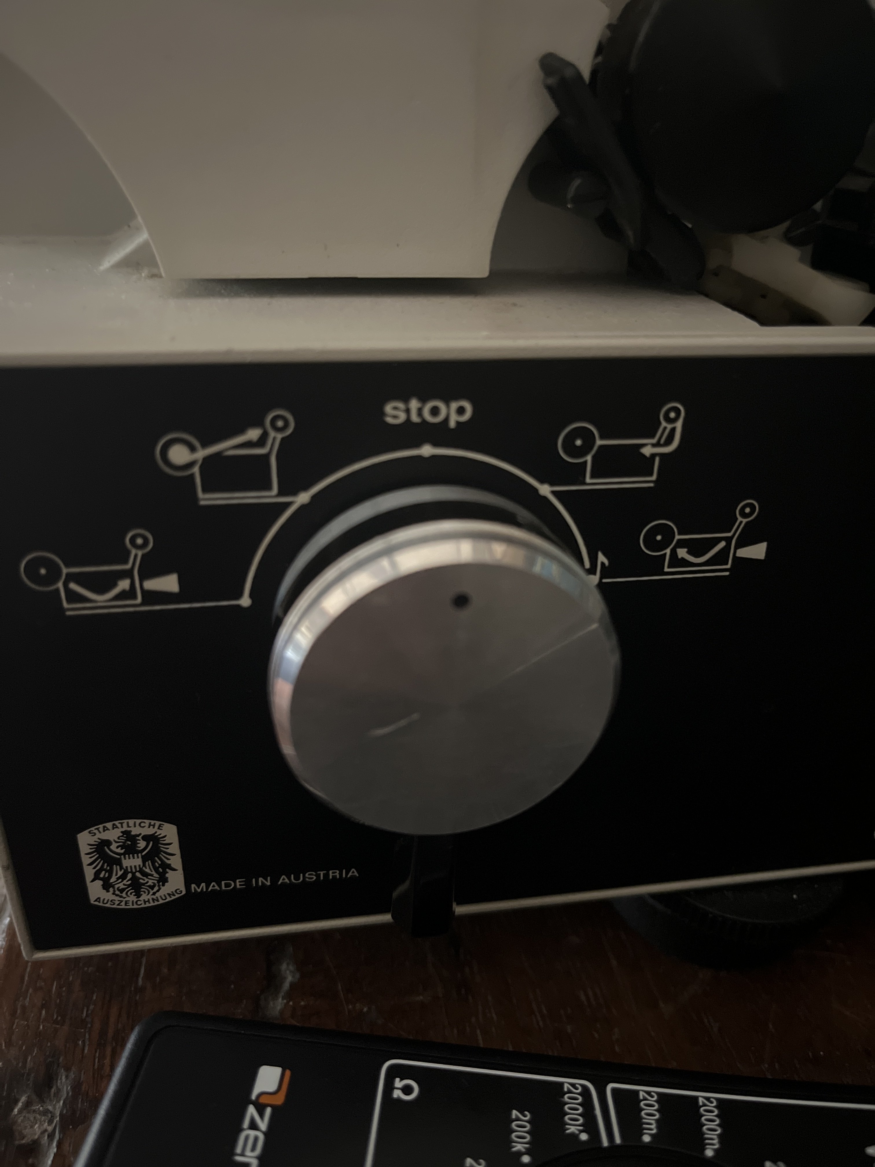

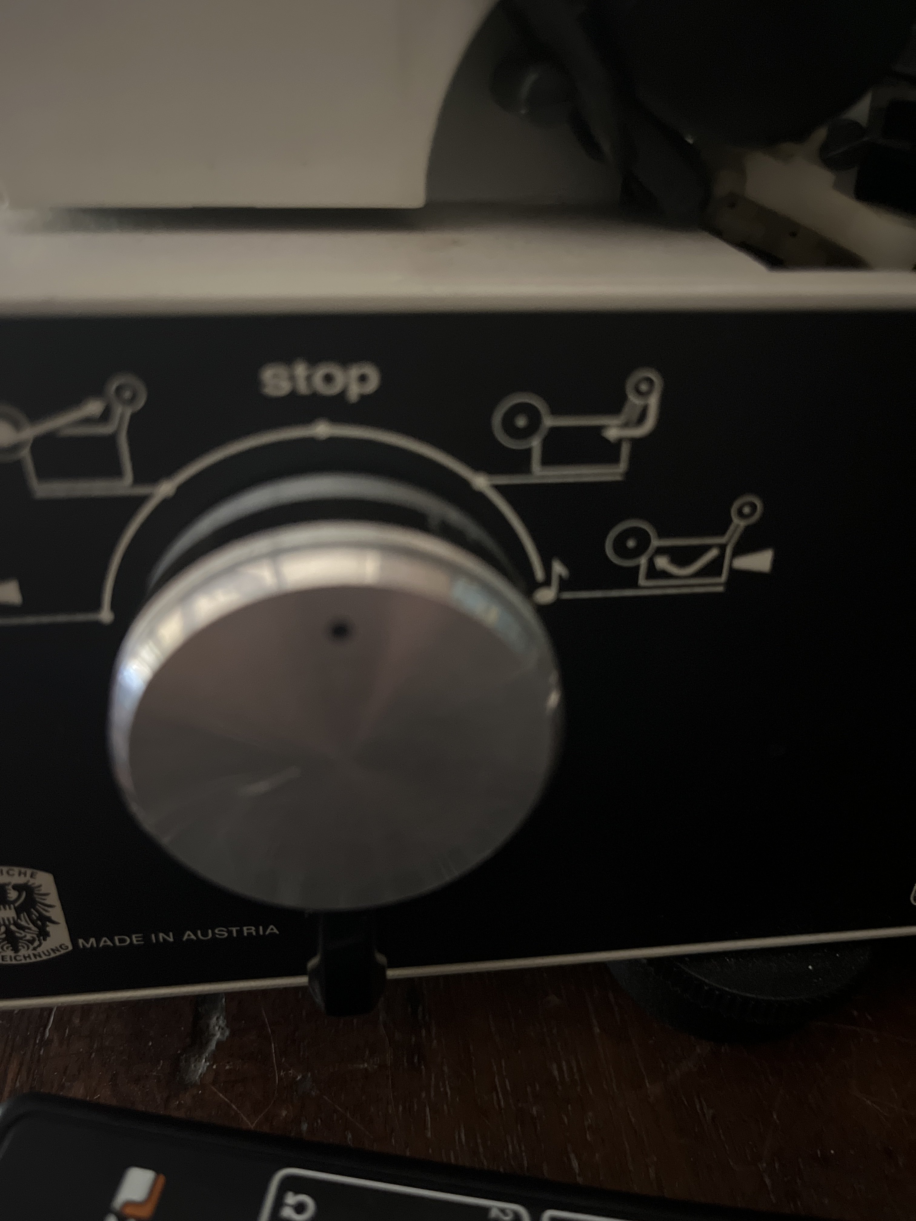

    Je suis obligée de passer par le chargement du film pour passer en défilement
    Voilà le bouton
    Ah ben maintenant sans lampe le moteur marche à nouveau

    Ok, on n'utilise pas les mêmes termes.
  6. Cemafo
    29
    Bon ce fut de courte durée. Le moteur s’arrête à nouveau même sans lampe…
  7. Cemafo
    29
    Pour les termes pour moi :
    1er cran à droite de bouton = chargement du film
    2eme cran à droite = mode projection

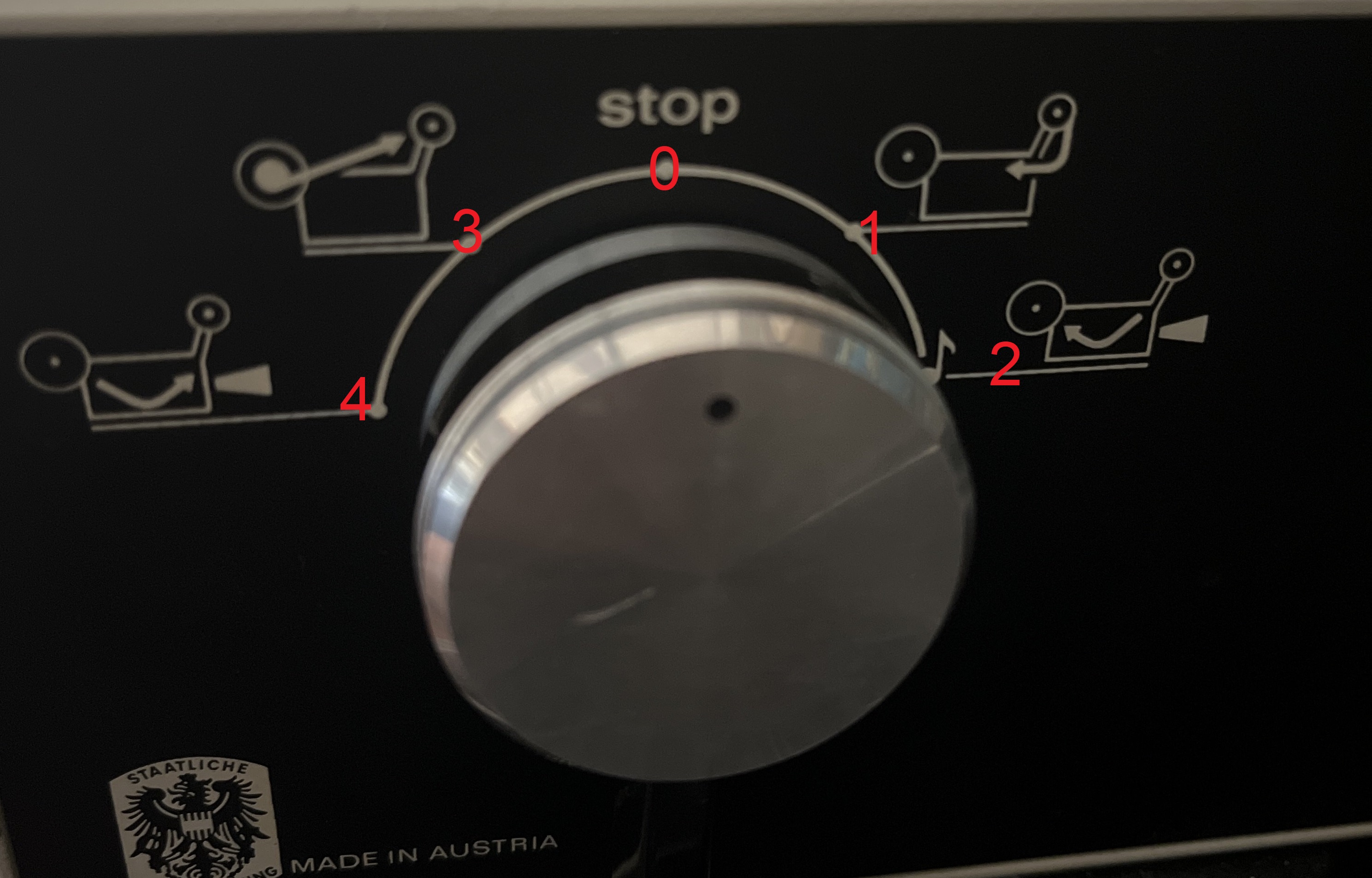

    Je te propose une numérotation des positions

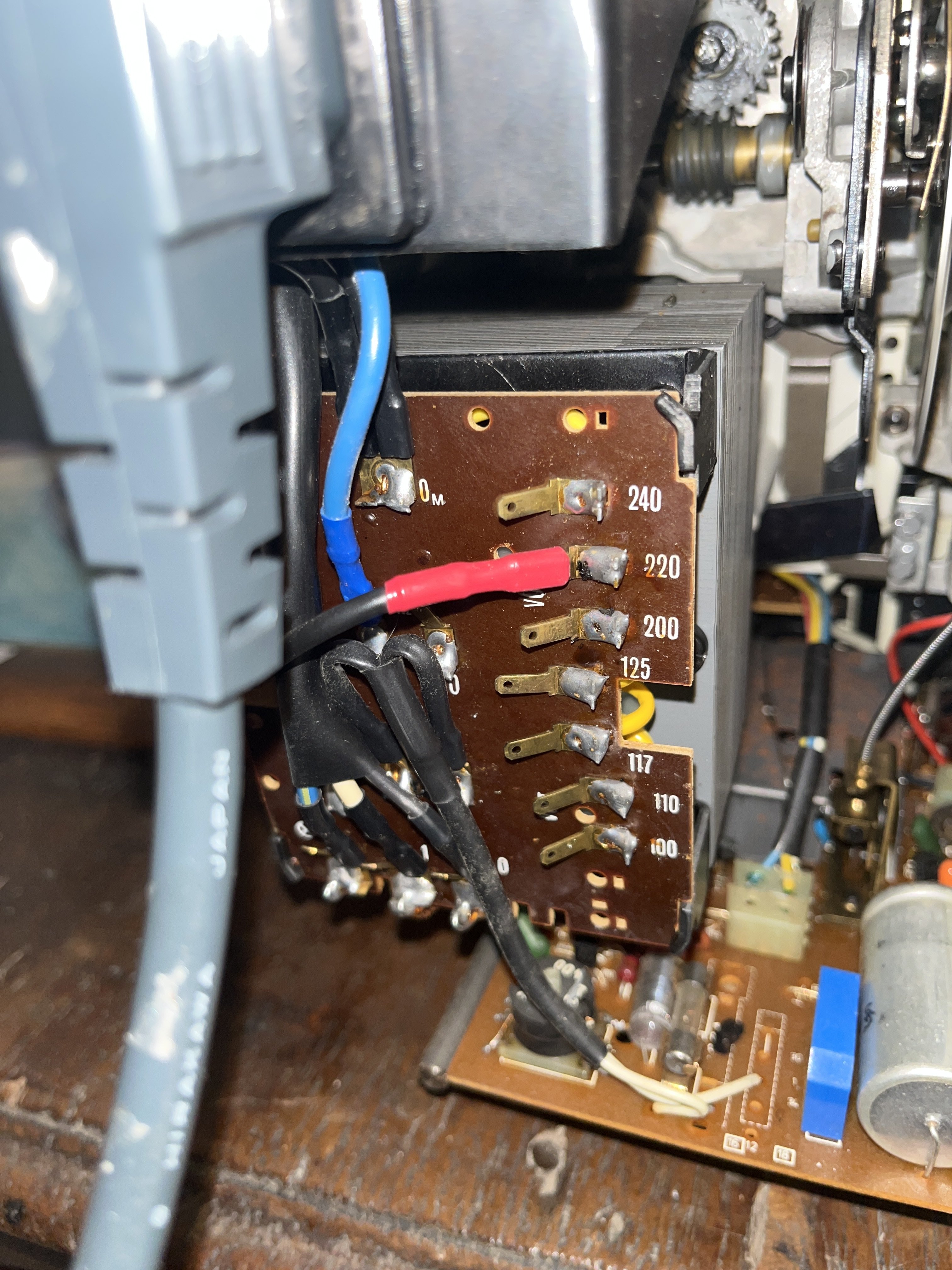

    Donc, en position 3 le moteur tourne ou pas ?
    Tu peux vérifier si les fils bleu et noir du moteur sont bien fixés sur le bornier du transfo sur la gauche
  9. Cemafo
    29
    En position 3 le moteur tourne et oui les fils bleus et noirs sont sur le transformateur
