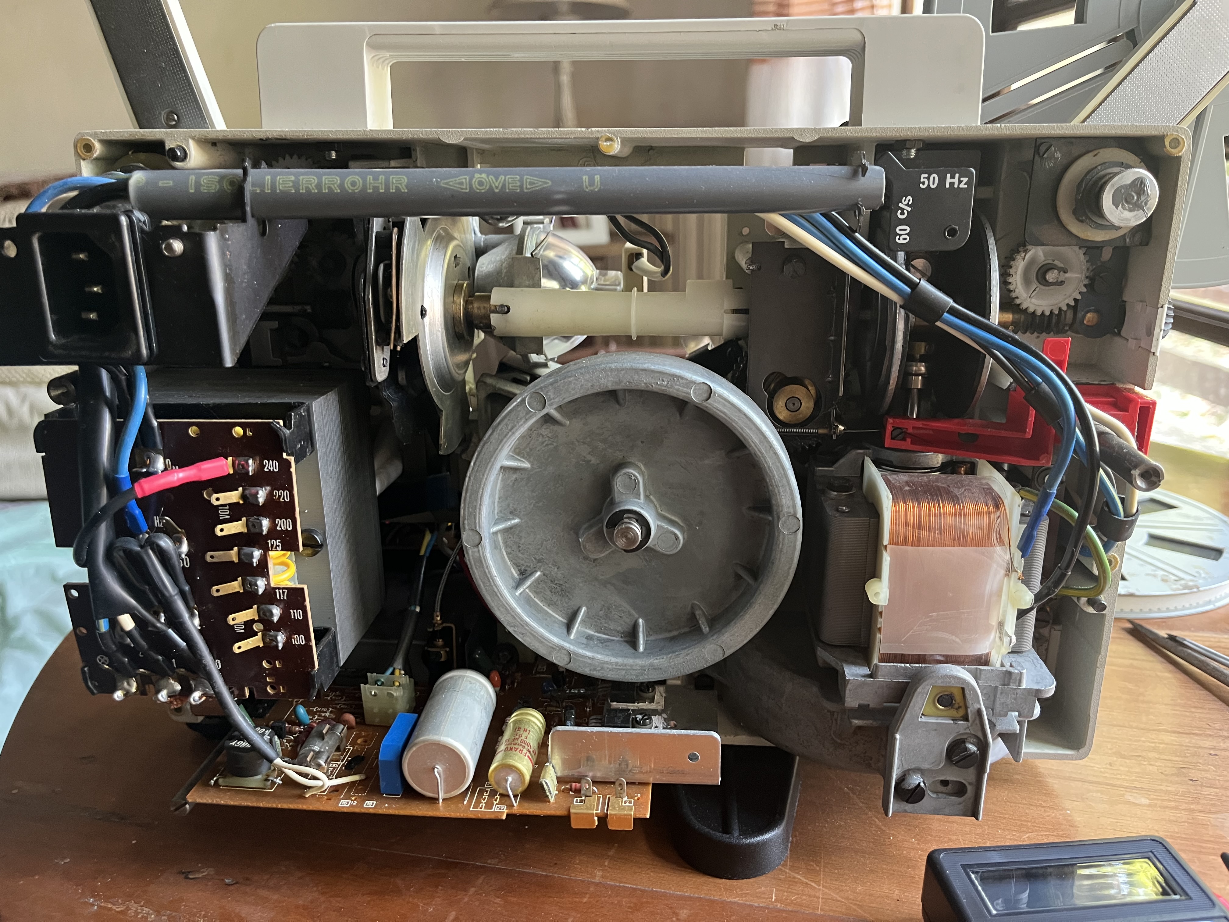

    Tu peux nous faire des photos de l'arrière ouvert ?
  14. Cemafo
    29
    Voici la photo de l’arrière et j’ai un multimètre à présent.
    Faites-moi signe quand vous êtes prêt :)
    Merci
