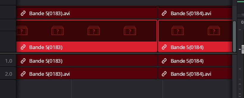

    Je travaille sur un montage récupéré d'Edius à partir d'un fichier AAF.
    Le fichier est parfaitement pris en compte par Resolve.
    En ouverture du projet les timelines apparaissent conformes à mon montage d'origine...mais tous les médias sont offline.
    En faisant du ménage sur mes disques j'ai du déplacer les rushes.
    Pas de problème , dans le media pool je fais un relink des rushes + music +etc..
    Les médias dans le media pool sont parfaitements lisibles dans la fenêtre source.
    MAIS ils apparaissent toujours en rouge dans les timelines.
    Si je crée une nouvelle timeline, aucun pb tous les rushes importés s'affichent correctement
    A priori (si je me souviens bien) j'avais parfaitement réussi à faire tout fonctionner correctement précédemment.
    Je suis en version Studio 18.6.3

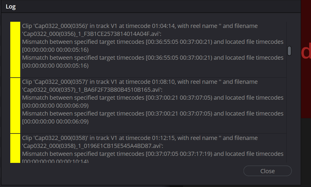

    Si j'essaye de relinker les médias de la timeline à partir de mes disques j'obtiens le message suivant :
    Pour moi c'est vraiment du chinois !

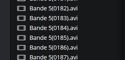

    Toujours la même galère...mais avec un autre projet !
    Quand j'ai ouvert ce projet qui fonctionnait parfaitement, Resolve m'a informé que je devais faire une maj du projet pour la compatibilité avec la version - Réponse OK...et boum même problème : rushes identifiés dans la timeline :
    Rushes avec exactement le même nom dans le media pool et lisible dans le fenêtre source :
    (exemple sur clips : Bande 5(0183) et Bande 5(0184) (rushes d'origine bande DV)
    La correspondance de nom entre timeline et rushes est donc sans problème..et pourtant tous les clips sont offline !
    A ni rien comprendre ! Que manque t-il à Resole pour faire le lien entre la référence timeline et la référence media pool ?
    Seul élément nouveau la demande Resolve de maj du projet...
    Y a-t-il un lien ?
    Quelqu'un a-t-il été déjà confronté à un problème suite à mise à jour projet pour changement de version Resolve ?
    (PS : pour m'assurer qu'il n'y avait pas de problème caché avec mes rushes j'ai créé un nouveau projet sous Resolve 18.6.3 et aucun souci)
  6. Video 92
    10 100
    123
    5 648
    +298 / 1 290 / -7
    Quand on regarde les timecode in et out de chaque plan on s'aperçoit qu'il y a une durée, par exemple, pour le Cap00322_000(356) de 5"16i et que le clip présentant un problème à la même durée.
    On en conclu que le système ne peut pas faire la liaison avec les clips car les indications sur la TL et sur le clip, bien de même durée ne correspondent pas. Vérifie les clips off-line de la TL si les TC IN et OUT correspondent bien aux mêmes points IN et OUT sur le clip.
    Lors de l'export il se peut que les points de chaque clip de la TL ait été vu comme débutant à 00:00:00:00

  8. geoay
    1 970
    701
    +7 / 32 / -0
    Tu as utilisé l'image que j'avais mis dans un post précédent je suppose.
    Je n'ai pas compris les termes target timecode et located file timecode ...
    Vérifie les clips off-line de la TL si les TC IN et OUT correspondent bien aux mêmes points IN et OUT sur le clip....j'ai également du mal à comprendre cette phrase
    Que signifie clip off-line ?
    Désolé pour ces question newbie...
  9. Video 92
    10 100
    123
    5 648
    +298 / 1 290 / -7
    off line : Littéralement, "ce qui n'est pas en ligne"
    Target : cible
    Located : situé
    Donc le média (le clip) qui a un TC IN et OUT ne trouve pas sa place sur la Timeline car sur celle-ci les timecodes ne sont pas correspondants mais le nom du clip lui est bon.
    Ne connaissant pas DVR, je réagissais face à ce problème qui est connu sur d'autres logiciels.
    Lors de l'import de la timeline les noms des clips sont bons et bien positionnés cependant les points IN et OUT ne sont pas corrects.
    Il convient de revoir la procédure d'export depuis Edius vers DVR.
    Bien vérifier que la TL d'Edius à bien les bons TC de chaque clip et qu'il ne démarre pas à 00:00:00:00
