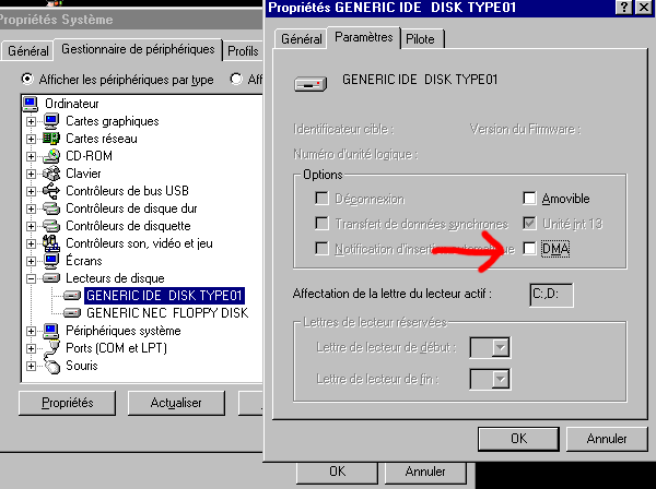

  4. blezouille
    1,450
    527
    Alors vérifie dans ton panneau de configuration, au niveau de tes DD que la case DMA est bien cochée
    Ici, elle ne l'est pas.
    blezouille
