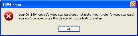

    Je n'arrive pas à exporter sur bande vers ma VX2100 :(
    J'ai bien choisi le pilotage de matériel Matrox, après un redémarrage de Premiere Pro j'ai arrété d'avoir la boite de dialogue de Premiere pour espérer avoir celle de Matrox .... sauf qu'un message d'erreur m'a un peu contrarié.
    J'ai changé le type de caméra dans les options pour prendre la Sony VX2000 PAL (la 2100 n'existe pas dans les presets) et j'ai redémarré Premiere une nouvelle fois.
    Et bien non, ça ne marche pas. J'ai maitenant un vilain message d'erreur (cf photo) :col:
    Bien entendu mon projet est PAL, comme mes rushs et comme ma caméra.
    Si je lance l'export quand même, la caméra ne bronche pas, l'enregistrement ne démarre pas mais j'entends le son du mon film !!!!!!!
    Avez-vous une idée ??

    J'ai essayé 3 cables différents, rien n'y fait.
    En fait, rien de fonctionne si je me place en "Matrox DV 1394 ...", même pas l'acquisition.
    En "Pilotage de matériel DV", l'acquisition fonctionne mais pas l'export (Premiere déroule le film, le scope se met en enregistrement ... mais enregistre du vide).

    Après 25 minutes de téléphone avec Montréal et un technicien bien embété (plus quelques soucis de vocabulaire), j'ai trouvé la solution tout seul.
    Je me suis souvenu que j'avais un boitier Pinnacle Movie Box DV (plus vraiment utile d'ailleurs) de branché sur le port 1394 de ma carte mère (et PAS sur la RTX100 pourtant).
    Une fois ce boitier débranché, tout s'est remis à fonctionner correctement et j'ai pu faire un export sans difficulté :love:
    jc
