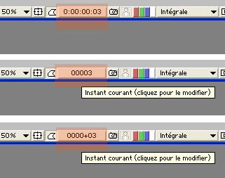

    J'ai pas trop compris non plus c'est quoi le but remplacer "s" par "i" ?
    La façon dont les images sont comptées dépens des paramètres du projet (menu fichier)
    On peux aussi cliquer avec ctrl enfoncé sur le chiffre en bleu dans la fenètre de montage (voir image jointe).

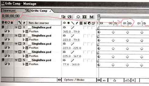

    Un exemple concret
    Voila ce que souhaite obtenir.
    Merci a tous pour vos reponses. Merci a l'administrateur d'exister.... :bravo:
    Apparemment il n'est pas necessaire zoomer d'apres l'exemple de zoomer
