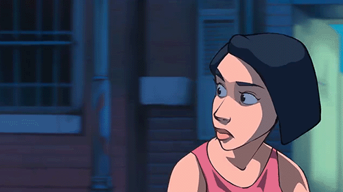

    Bonjour tout le monde.
    Je débute dans l'animation 2d recemment et j'ai pour l'instant enormément de problème à apprehender les logiciels qui y sont dedié (opentoonz, toon boom, ou meme clip studio que je connais pourtant mieux etc...) pour produire un resultat convenable.
    Apres, je fais qq recherches sur youtube qui m'ont montré qu'on pouvait faire des trucs cool sur after effect apres avoir bien sure preparé ces sujets sur Photoshop ou Illustrator. et donc je debute et je rencontre quelques soucis que je finis par resoudre avec quelques tutos.
    Le souci aujourd'hui, c'est que je veux realiser une animaion simple d'un personnage que j'ai dessiné sur photoshop dans differentes poses tres differente (4 image max), mais je veux que les transitions entre ces dessins soit lissé en donnant l'illusion de mouvement parce qu'il n'ya pas d'image intermediaire un peu comme si j'avais defini des images clé grace à la timeline dans AE.
    Mais j'ai aucune idée de comment faire ça, la seule solution que j'ai trouvé semble etre le morphing mais j'ai l'impression que ce n'est pas vraiment ça quand j'observe certains resultats d'autres createurs.
    Pour que vs comprenez mieux mon probleme, je vais y joindre si possible des images

    Si l extrait que tu montres, est ce que tu veux obtenir, alors ce ne sera pas possible à faire sans images intermédiaires. Dès l instant ou tu veux avoir une transition fluide lors d un passage de perspective à une autre, ça exige des images. Pour une personne qui tourne la tête de cette façon c est minimum 4 images , 5 c est mieux (2 images profils, 2 im 3/4 ,et 1 im face), pour les 2 profils et 2 de 3/4, ça peut être les mêmes dessins auxquels tu appliques une symétrie, donc ça te fait en tout 3 dessins differents
    Le morphing ne te permettra jamais ce type de mouvement, d ailleurs le morphing ne permet pas vraiment le mouvement c est une transformation

  4. Stanislas21
    Merci beaucoup pour votre reponse.
    En effet, il existe plusieurs autres moyens d'arriver à faire de l'animation. Je comprends le principe de decouper et de preparer le dessin avant de le bouger convenablement. Adobe animate, Live 2d cubism et meme blender etc... semble tres interressant et je vais m'y plongé quand le moment viendra.
    Mais comme je l'ai souligné, je ne m'interresse pour l'instant qu'à After effect parce que je veux faire des choses simples et suffisamment agreable à regarder.
    L'extrait que j'ai partagé est exactement dans le ton de ce que je souhaite faire. Je l'ai questionné sur son worflow et il m'a repondu tres brievement qu'il utilisait juste After effect pour obtenir ce resultat.
    En observant attentivement, je remarque qu'il ya trois poses dans laquelle la corps adopte trois postures;
    - une ou la tete regarde en arriere
    - une oou la tete est en avant avec les yeux qui bouge subtilement en quelques frame
    - et une ou tous le corps adopte une position de profil vers la droite suivi d'un mouvement subite de la chevelure.
    Tous ce procedé ne m'est pas hermétique sauf l'effet de flou lissé qui transitionne ces trois poses. C'est ça qui m'embete reellement. C'est cet effet que je cherche à recreer sans succès.

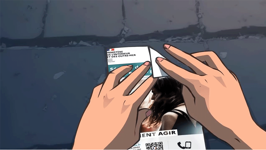

    Alors si quelqu'un a la solution, je suis toute ouie. je rajoute un autre extrait du meme genre.
  5. giroudf
    +891 / 4 050 / -39
    il doit probablement interpoler les images manquantes, puis ajouter un effet de flou directionel.
    apres il ajoute le fond qui bouge de maniere independante.
    Dans after il y a 2 type d'interpolation : Spatial ou temporelle avec une posssibilite de faire linear ou ease pour avoir un mouvement qui ressemble a un mouvement naturel.
  6. Stanislas21
    OK merci beaucoup de prendre la peine de proposer votre aide.
    Mais je vais paraitre peut etre bête en insistant dû à mon incompetence du logiciel. j'en suis à presqu'un mois d'apprentissage et je comprends je l'espère assez bien le principe d'interpolation entre les images clés. Le fait est que l'interpolation marche que lorsque que le calque supposé subit une modification des paramètres prédéfinis inclu dans afer effect c'est à dire l'echelle, le temps, la position et plusieurs autres parametres d'effet et transformation. Puis il est facile ensuite d'ajouter l'option du flou du donner l'impression d'un mouvement naturel.
    Cependant, l'auteur de la video travaille avec des images dessiné qu'il a dù surement importé de photoshop ou autre à AE, donc de ce fait les images sont posé separement sur les timelines entre differents calques. Meme si elles sont regroupé dans une precompo, les images qui se succedent ne peuvent pas subir l'effet de l'interpolation comme AE le proposerait dans ces parametres préetabli. Et donc la solution serait de joué avec les effets de flou directionnel pour compenser la transition entre les images artifiellement.
    Peut etre que je me trompe, mais juste l'impression que le procédé utilisé dans la video n'a rien avoir. J'ai essayé cette technique mais le resultat n'est pas le même. Parce que les images s'epousent entre elles plutot bien sans debordement.
    Toutefois peut etre que la solution se trouve là mais je ne suis tout simplement pas assez bon pour le moment.
