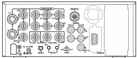

    Voilà un dessin des connectiques du DV6000 si cela peut aider.

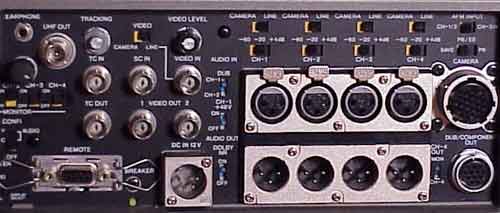

    Et la photo des connectiques du BVW-35P

    T'as pas un distibuteur vidéo sous la main non plus.
    C'est la dèche alors. :D
  14. nobu
    1,000
    1,383
    Bah non
    Bah oui
    Mais à ton avis, il est bon pour retourner en SAV ?
    Moi, j'en ai bien l'impression car on a essayer pas mal de cablâges différents et y'a toujours le même problème.
    Il est sous garantie encore mais c'est pénible.
    Merci
