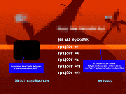

    question :
    quand tu dis transparence, ca joue aussi sur l'opacité simplement ou bien sur le mode d'incrustation du sub. sur le fond ?
    par exemple,quand un item de menu est sélectionné : j'ai un sub qu apparait et qui est en fait une large barre horizontale qui traverse tt l'ecran. (non seulement j'aimerais qu'il ne soit pas opaque a 100 mais aussi que son mode de tranfert sur le fond ne soit pas "normal" mais "additif" par exemple" possib' ou pas ?
    j'ai joins un ecran reduit pour que ca passe sur le forum.
    a gauche c une incrust video dans le menu (qui loop perpetuellement) le sub serait ce truc orange qui passerait DESSOUS l'incrust video...
    pour info, je crée mes ecrans + positionnements des subs sur After FX avant d'exporter mes projets en .tga pour un labo d'authoring
    merci d'avance a vous
    Ben K.

    Pour faire cela, il te faut 5/6 menus (1 par item) : la vidéo de 30s est propre au choix en cour = 1 menu (en fait, la vidéo c'est tout le fond + la petite vignette), tu ne peut pas mettre 5 vidéos qui se chevauchent dans un même menu.
    Partant de là, la barre orange est AUSSI dans la vidéo, puisque chaque déplacement entre les choix change de menu, donc de fond animé.
    tu doit mouliner 5-6 vidéo de 30 sec (fond+barre+vignette).
    La subpicture se limite à un rectangle qui dans le cas de "OK" (Action), entoure le choix pendant la 1/2 sec qui est necessaire au chargement du Movie.
    Pour avoir de joli caractère avant incoporation de la vidéo, travaille en 2160x1728 et fait la compression Mpeg2 depuis la time line de Adobe.
    C'est très joli tout ça, mais ça prend du temps !
    Pour la possibilité "all episode" ou un par un, il faut utiliser un registre GPRM pour positionner l'item du film choisi (pour revenir dans le bon menu après !) : à la fin de chaque séquence, un test POST décide si tu revenis au menu ou si tu continu vers la prochaine séquence (incrémentation ...).
    Tu peut même faire une lecture aléatoire, avec mémorisation du dernier pour éviter les doubles passages (courant si les séquences on toutes la même durée)
