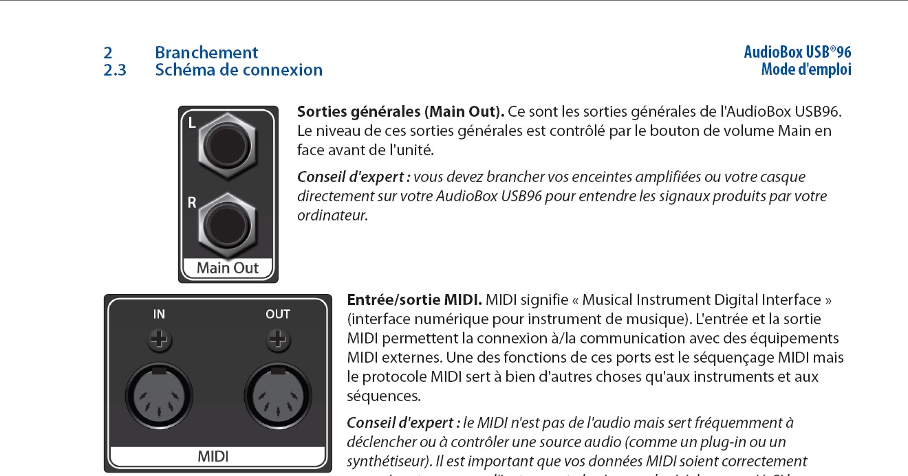

    Je comprends pas tout, mais l'interface est vendue pour de la stéréo
    Il suffit de brancher deux micros et vous disposez d'un système d'enregistrement stéréo simple d’emploi.
    AudioBox USB 96 | PreSonus
    La doc
    https://pae-web.presonusmusic.com/downloads/products/pdf/AudioBoxUSB96_OwnersManual_FR_29122021.pdf

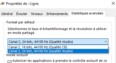

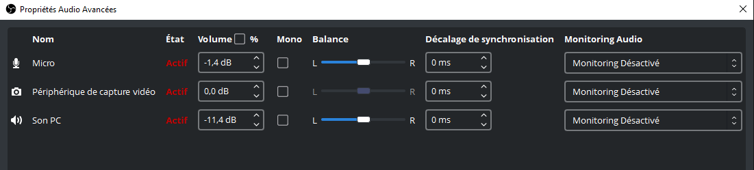

    J'utilise OBS comme logiciel de streaming, et pas de soucis pour lui, tout est en stéréo : Sans titre.png
    Et pas de doute non plus sur la carte son, elle est incapable de faire de la stereo :

    Et dans OBS, pourquoi tu ne coches pas la case Mono ?
    Je comprends mal le graphisme de la balance avec une partie en bleu du point L au curseur !

    Cependant, j'ai essayé de cocher la case mono dans OBS, et ça met le son du micro en stéréo... Autre bizarrerie, la balance que tu ne comprenais pas, bah je ne la comprend pas non plus parce que :
    - Si je met tout à gauche sur le son du PC, ça met le son uniquement dans l'oreille gauche (ou droite si je met tout à droite). Jusque là c'est logique mais...
    - Si je fais ça sur le son du micro (avec toujours la case mono cochée), ca change rien si je met tout à gauche, mais ça coupe complètement si je met tout à droite... ?????
