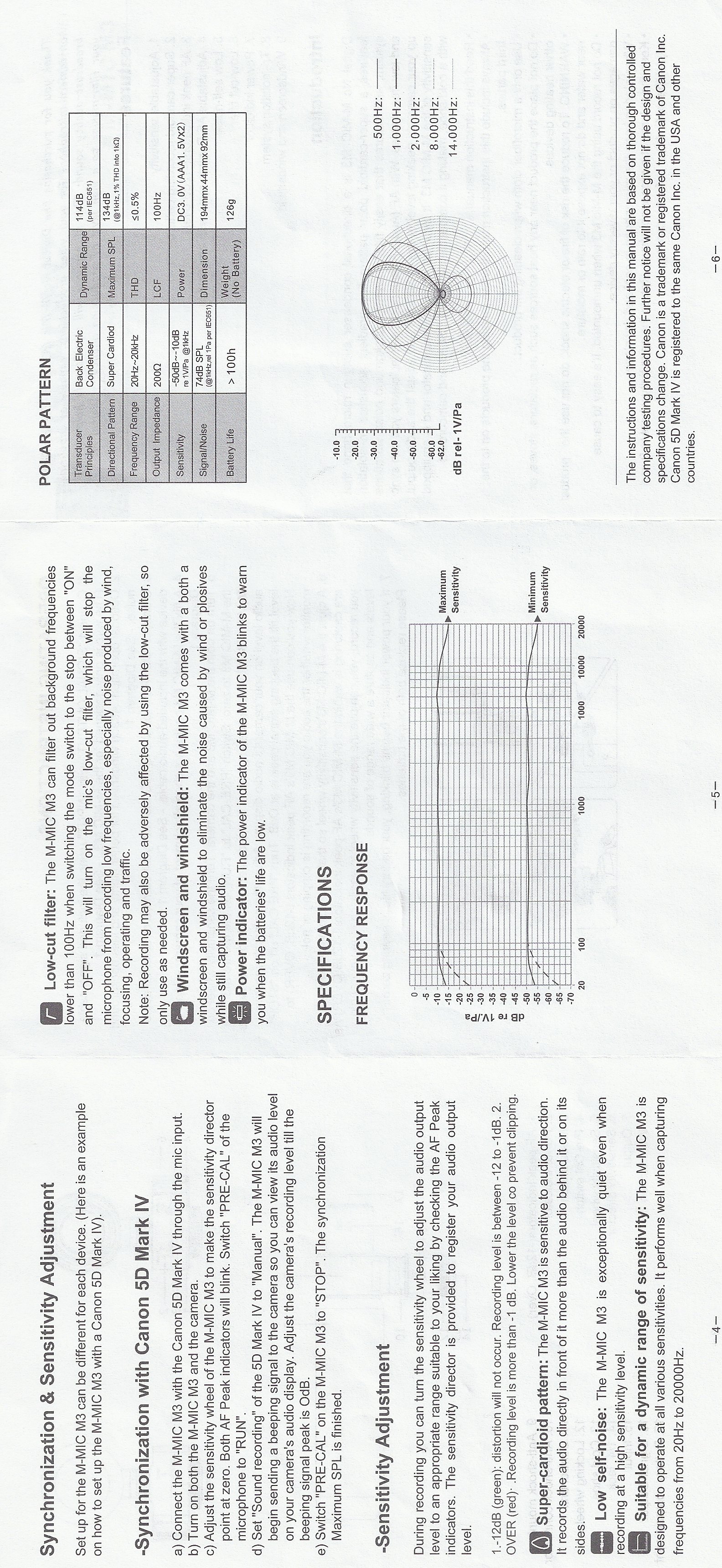

    Il n'y a que 1 niveau de volume sur le micro. Dommage je n'ai plus les échantillons du problème; avoir su j'aurai conservé... Les instructions sont au minimum, aucune explication sur la façon d'utiliser ce micro, seulement à quoi servent les boutons.

    Salut gang! Bon je viens de faire un autre test. Pas au même endroit à cause de la distance; mais il y a des rapides. J'ai testé aux différents niveaux de volumes dont j'ai parlé hier. Bien que le son des rapides était moins fort que celui des chutes, le résultat est excellent; pas de toc toc. Sur la caméra le son était à MANUEL au niveau 10 (environ la moitié) et sur le micro = à 1 et ensuite à 2 et un peu à 3. Sur l'écoute à la maison, j'ai été obligé de baisser le volume de mon ordi. Le micro capte bien. Aujourd'hui, il fait -1 degré comparativement à environ -12 jeudi dernier. Le froid a-t-il joué un rôle?
    Je remercie ceux qui m'ont aidé, j'ai écouté tous vos conseils.

    Salut , ça été long parce que Flash est désactivé et ne prend plus en charge mon imprimante (je ne sais pas si c'est dit correctement). avant de me coucher j'ai essayé le tout pour le tout Mon imprimante ne pouvant plus numériser vers mon ordi, j'ai eu l'idée de tenter de numériser vers une carte mémoire et ça fonctionne. bin là il manque une page. Je l'envoie... après...

    Intéressant ce micro numérique "amateur" (*) ... ça pourrait aussi expliquer le "trou franc" dans la module par problème de traitement.
    (*) Si le "Digital" n'est pas usurpé ....
  14. AQW333
    317
    13 822
    +859 / 3 510 / -32
    C'est à dire...?
    Sinon s'il a suivit la procédure (envoi d'un 1000 j'imagine ) il ne faudrait-il pas régler plus bas sur le camescope (-12 dB) ... ce qui explique que sur le micro il sature un peu tôt ?
