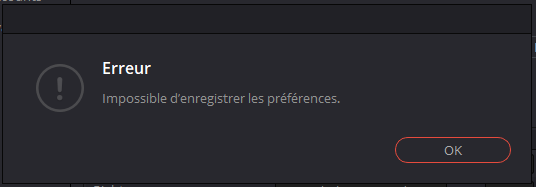

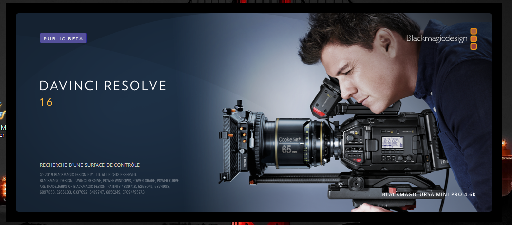

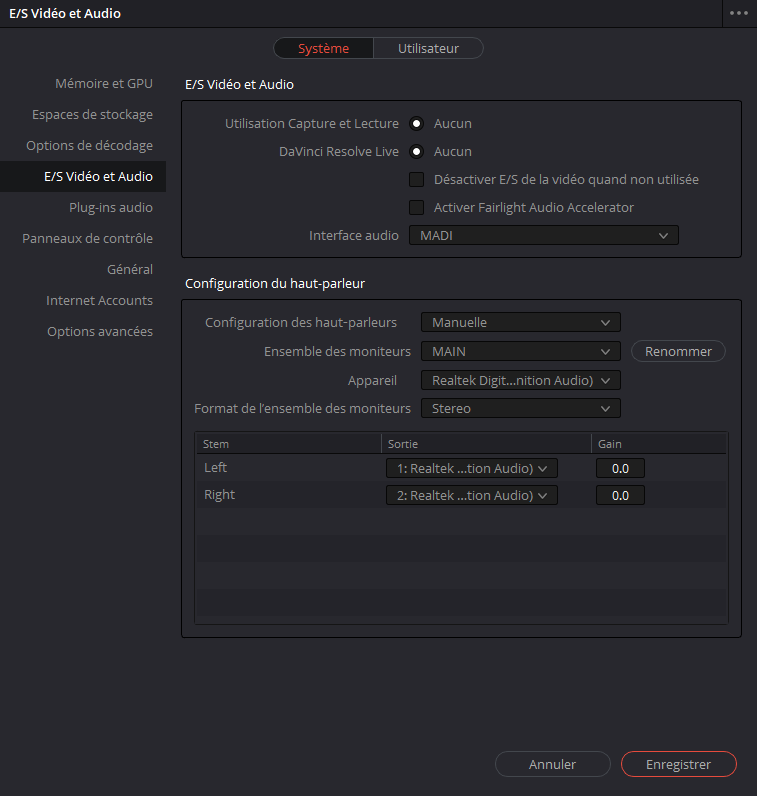

    tout d'abord, vous remarquerez que le sujet en comporte 2, mais je pense qu'ils sont liés.
    Je m'explique:
    depuis resolve 15, lorsque je lance l'application, elle plante sur "recherche de surface de contrôle".

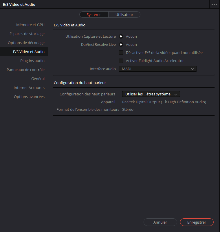

    La seule manière d'éviter ce plantage est de débrancher ma sortie haut parleur puis de la rebrancher une fois mon projet ouvert.
    Là un autre problème se pose : aucun son ne sort du logiciel.

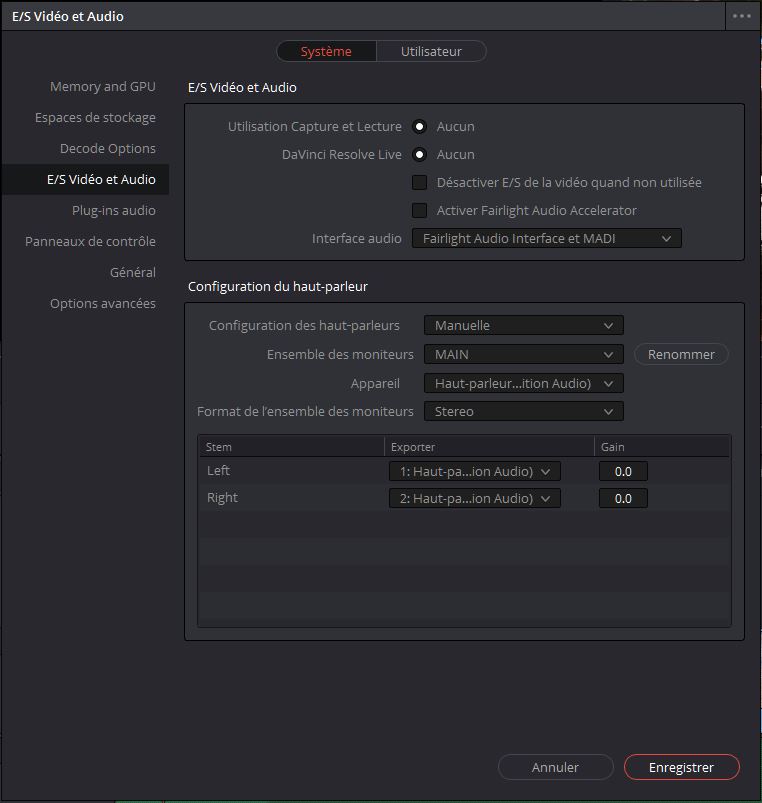

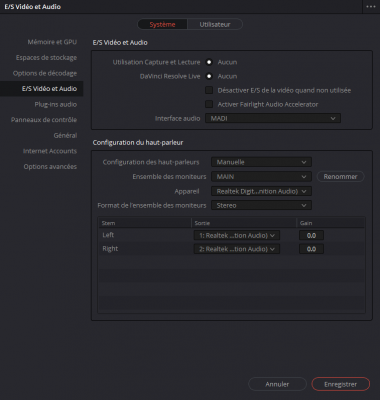

    j'ai essayé avec les paramètres auto et impossible de passer en reglages manuels.
    Mes fichiers fonctionnent sur les autres logiciels comme hitfilm ou filmora, ce sont de simples videos .mp4 ou .avi et pour le son du .mp3

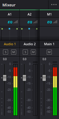

    les vu-mètres fonctionnent, le master est à fond.
    mon son fonctionne normalement avec n'importe quelle autre application.
    Je joint les différents paramètres du logiciel ainsi que mes différents périphériques.

    Ne faut-il pas se mettre sur la partie son de la carte mère : Realtek.
    Le choix est-il bien sur HP en analogique? Et non en digital?
    Les sons internes de l'ordi sont-ils correctement reproduits?
    Vous avez une console Madi? si non à désactiver.
    Voir ce que dit la "notice" Resolve sur la configuration son.

    Mais avez-vous une console avec protocole MADI ?
  11. skilok
    12
    non je n'ai aucune console, mais en paramètres j'ai le choix entre "MADI" ou "Fairlight audio interface et MADI"
  12. Video 92
    10 100
    115
    5 601
    +294 / 1 238 / -7
    Et avec Fairlight qui est la partie audio de Resolve ?
  13. skilok
    12
    Bon, le problème semble venir du driver Realtek High Definition Audio.
    Je l'ai désactivé, j'ai rallumé mon PC et Resolve s'est lancé sans soucis.
    En revanche je n'ai plus de son sur mon pc ^^
    La bonne nouvelle est que maintenant je peux modifier les réglages resolve sans problème.
    il faut donc que je trouve un driver qui soit compatible
  14. ogt
    Je l'avais déjà donné, mais je le reposte : panneau de paramétrage son dans Resolve 15 et Resolve 16 beta.
    Fonctionne sans problème.
    Mon chipset son est aussi un Realtek.
  15. skilok
    12
    impossible pour moi d'avoir cette configuration,
    si le driver realtek est désactivé ou que les enceintes sont débranchée , resolve se lance mais sans son.
    si realtek est activé, resolve ne se lance pas et plante à recherche de surfaces de contrôle.
