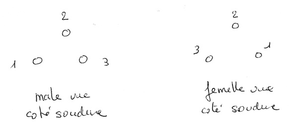

    Merci de vous pencher sur mon cas. Le bruit engendré est vraiment intolérable et ne peut s'apparenter à un fonctionnement normal. J'ai démonté mon cordon, voilà ce que j'ai constaté:
    les 3 pôles forment un triangle ABC:
    - 1ère fiche femelle A (rouge), B (bleu), C (blanc)
    - 2ème fiche mâle A (blanc), B (bleu), C (rouge)
    le problème viendrait-il de la non correspondance du pôle A?
    Merci encore.

    Si tu regardes bien les broches, elles sont numérotées.
    Tu dois avoir une tresse de masse soudée quelque part, non ?
  6. saint kro
    16 450
    285
    23 479
    +686 / 3 885 / -85
    Tiens pour que tu t'y retrouves, un plan des pins avec les numéros, l'inversion entre A et B est normale puisque male et femelle.
    La tresse de masse doit etre sur la pin 1

    Effectivement les broches sont numérotées 1,2,3 et ainsi la correspondance est bien faite sur les 3 broches. La masse est en 1, fil rouge en 2, fil bleu en 3. Où est donc le pb?...
