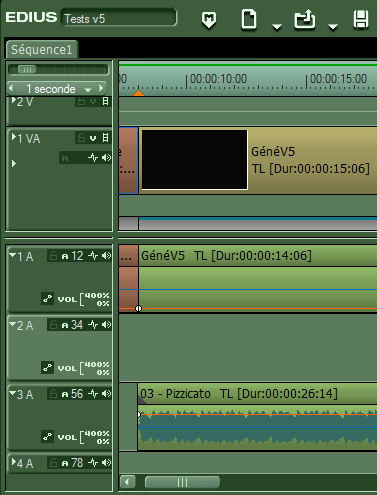

    Sur ta piste son déployée, sous les images tu dois voir la forme d'onde de l'audio, et il faut cocher le petit haut parleur.
    Et comme demande Marc, si tu as une carte ajoutée il faut qu'elle soit paramétrée, à voir dans les manuels d'aide si c'est le cas.
  4. comptesupprime20181127
    Ca devrait ressembler à ça : les pistes audio sont déployées et les icônes haut parleur activées, et la forme d'onde est bien visible.
    PS, j'ai supprimé la piste de titres.
