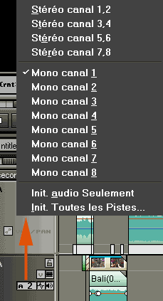

    Lorsque j'importe un fichier son (wav ou mp3, 48 ou 44.1) sur la time-line, je ne peux le placer que sur les pistes 1VA et 2VA qu'il recouvre les deux ensemble et ce fichier son est systématiquement dissocié en deux pistes mono (canal A et canal B). Une fois qu'il y est, je peux le déplacer, mais toujours sur deux pistes 2VA+2VB ou 1A+2A ou 2A+3A etc.. Si je supprime un des deux éléments, le second est supprimé également, à moins de supprimer complètement une des deux pistes... Je n'avais pas ce problème avec Edius 2.5. Quelqu'un peut-il m'aider ? Merci.

    Sélections des canaux audio
    La version 3 permet de router chaque piste vers les canaux 1 et 2, 3 et 4, .. ou faire du monocanal 1 ou 2 ou 3 , ...
    Verifie le routing de chaque piste pour voir si elle est n'est pas en monocanal au lieu d'etre : Stéréo canal 1/2
    Clic sur la case à côté de l'icône sinusoïde (voir départ flèche rouge)

    OK Merci Marc.
