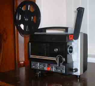

    Est-ce bien celui-ci ?

  5. popo75
    Merci à mcr et à Stumpy, il s'agit en effet de ce projecteur, c'est vrai que je n'ai pas pensé faire une boucle manuellement, je fais l'essai et vous tiens au courant, merci encore.
