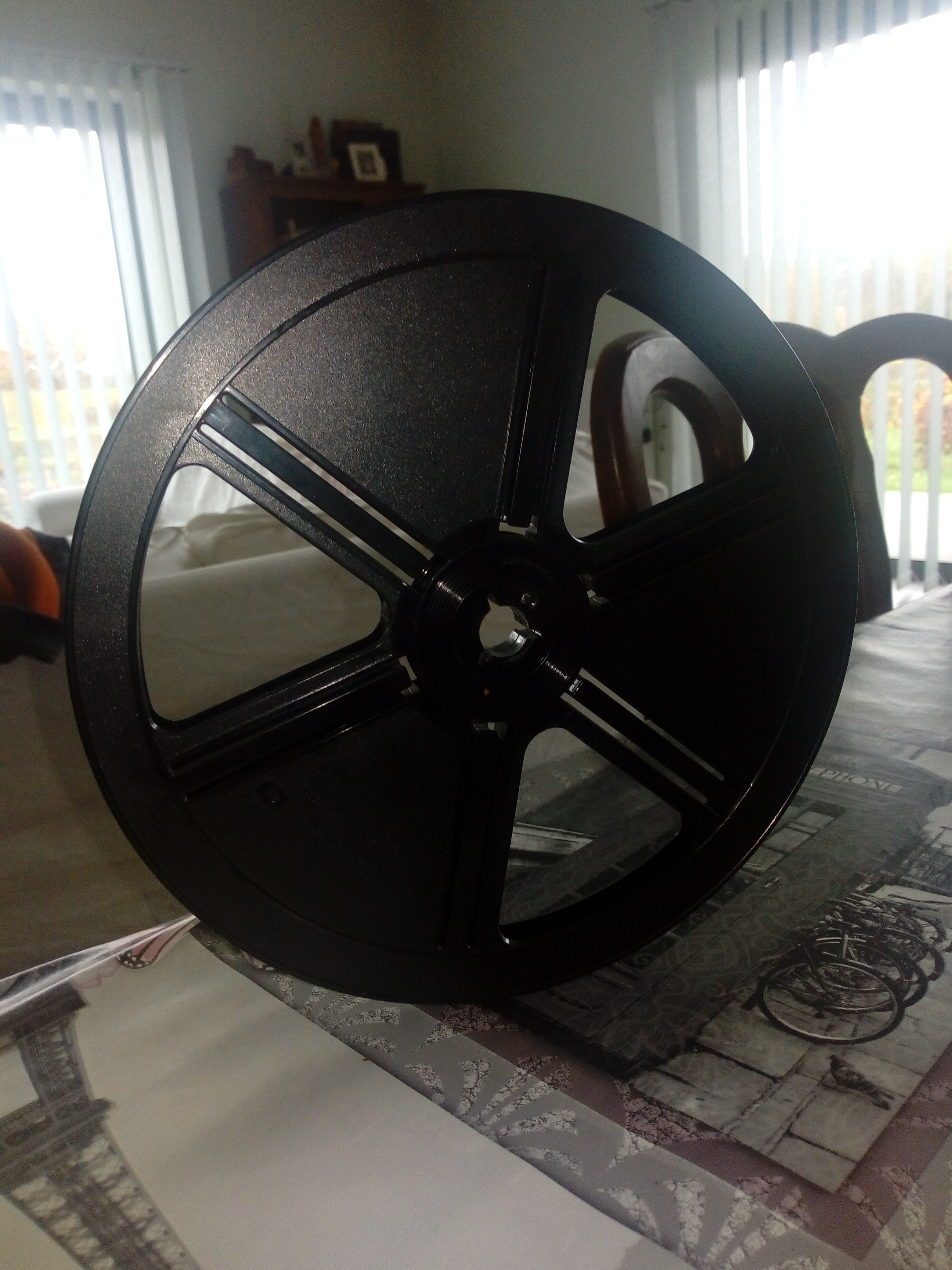

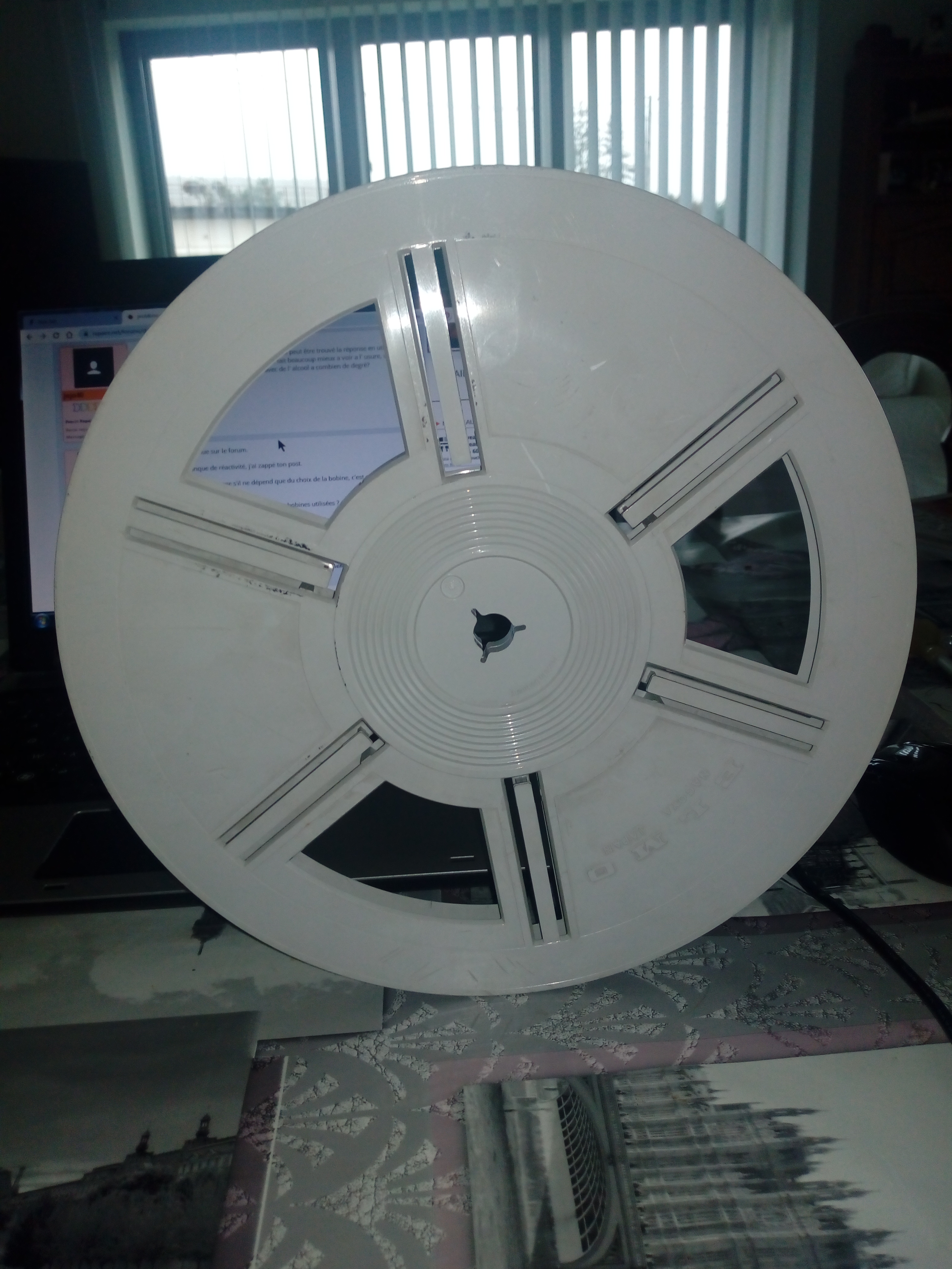

  4. jojo40
    Me revoilà après quelque jours d' absence, ci joint la photo de la bobine originale de l' Elmo st 1200 hd, qui est beaucoup plus grande que les bobines du st 600 d

    Quand tu parles de réceptrice, c'est bien celle de gauche qui reçoit le film lors de la projection et qui devient débitrice pendant le rembobinage ?
    Ce qui est important, c'est de diamètre du noyau plus que celui de la bobine.
  6. jojo40
    Bonjour saint kro
    C' est bien celà, et en effet le noyau de la bobine noir ( celle qui posait problème ) est plus petit que la bobine blanche qui est fournie avec le st 1200 hd
    un grand merci pour les explications qui n'on l' air de rien mais très importante quand il y a un problème.
