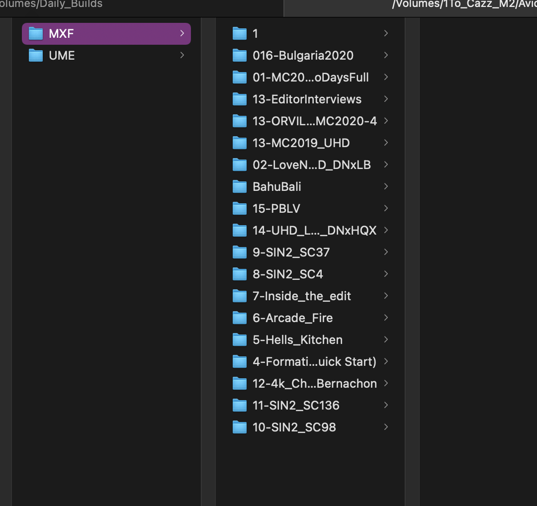

    Perso : voila mon arborescence (bon c'est un peu le bordel,ça fait un moment que j'ai pas rangé
