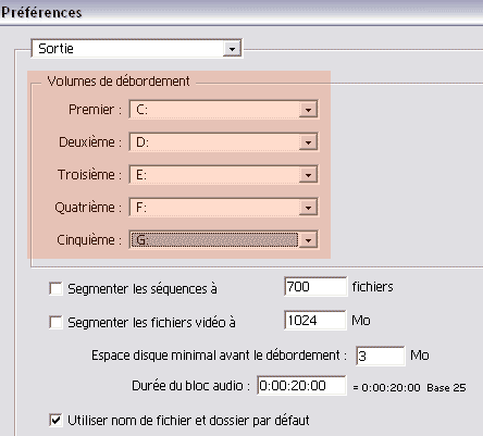

    Vérifie l'overflow sur tes disques : Si After n'a plus de place sur un disque, il continuera le rendu sur un autre. Le cas échéant, il plante le rendu, généralement en émettant un son de mouton (bêêêêêeeeeee)-Non, je ne plaisante pas !
    Ces options ne sont pas validées par défaut. Ca peut venir de là.
    Pour activer l'overflow sur un ou plusieurs disques :
    Edition/prefeences/sortie/volume de débordement

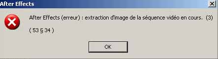

  13. domass
    63
    Salut,
    Généralement, j'utilise le codec Mainconcept 2.43 mais j'ai les mêmes problemes si j'en utilise d'autres (meme en non compressé)
    le plantage intervient toujours au bout de 15s à 20s de calculs.
    une fois planté, je suis obligé de vider la memoire d'AFX "purger tous" sinon j'ai toujours le même message d'erreur,
    y compris si j'essaye de me déplacer sur la timeline. (voir le fichier joint)
    Au sujet de l'overflow, j'ai 4 disques de configurer donc je ne pense pas que cela vienne d'ici.
    Merci d'avance
    Dom
