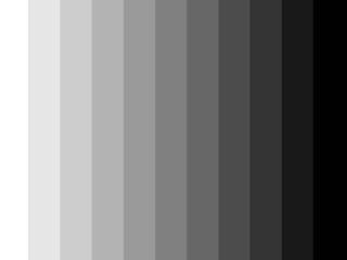

    Ton écran est-il correctement réglé?
    Que donne cette image? Vois-tu distinctement les 11 barres? :cool:
