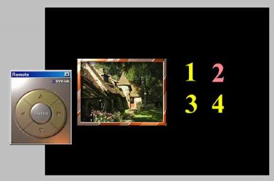

  12. baloub
    6 230
    85
    1 611
    +0 / 20 / -1
    Un peu...
    Si j'ai bien compris, tu as 4 switched menus avec 4 boutons :
    1 2
    3 4
    au départ tu es par exemple sur 1.
    en faisant "flêche bas" cela doit déclencher le passage sur un autre menu où le bouton 3 sera en surbrillance.
    Déjà tu peux tester l'action des touches flêchées dans chaque menu (simulation).
    Cela permet de tester les commandes.
    Sur chaque menu la flêche bas doit permettre le changement de surbrillance de 1 vers 3 et 2 vers 4, la flêche droite de 1 vers 2 et 3 vers 4, etc...
    Si pour chaque menu cela fonctionne correctement c'est que le problème se situe dans le menu appelé.
    Essai d'abord les simulations et donne les résultats.

  14. baloub
    6 230
    85
    1 611
    +0 / 20 / -1
    non, pas du tout. Tu devrais pouvoir te déplacer sur chacun de tes 4 boutons et ça dans chacun des menus.
    Si ça ne fonctionne pas c'est :
    - soit ta version de dvdlab a un bug (quelle version ?)
    - soit la navigation n'est pas correctement définie.
    J'ai fait un petit test rapide avec 4 boutons disposés comme les tiens et une frame contenant une image. (Chaque bouton pointe sur un chapitre du film, pas important)
    Ensuite j'ai généré les switched menu et changé le contenu de la frame. Même en laissant en autoroute DVDlab n'a pas commis d'erreurs.
    Avec powerdvd (v4) c'est "open dvd file on hard disk drive". Avec windvd (v4 aussi) c'est clic droit dans la fenêtre, puis "source" puis "dvd du dossier". Ca peu peut être changer avec les versions.
